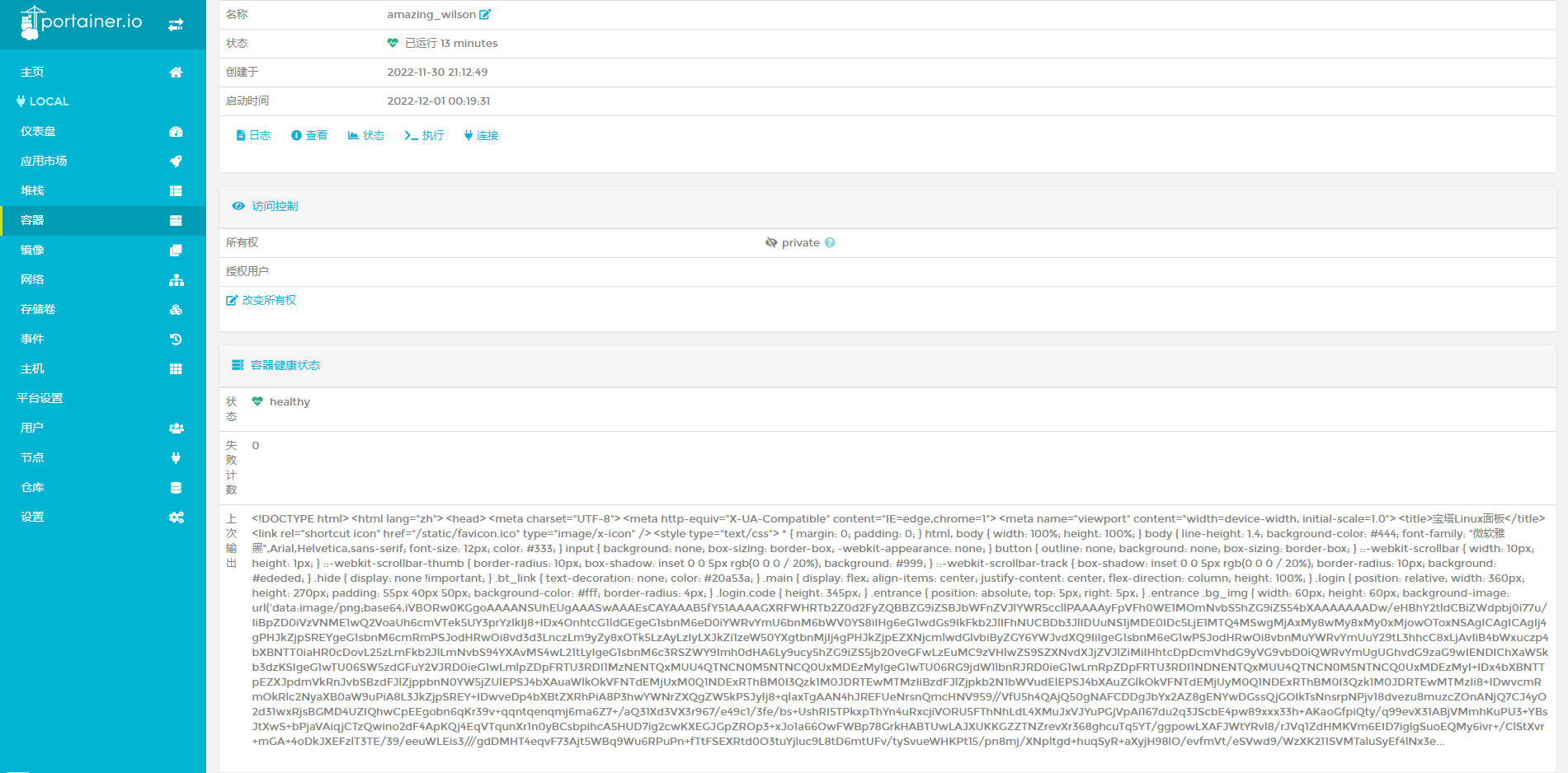

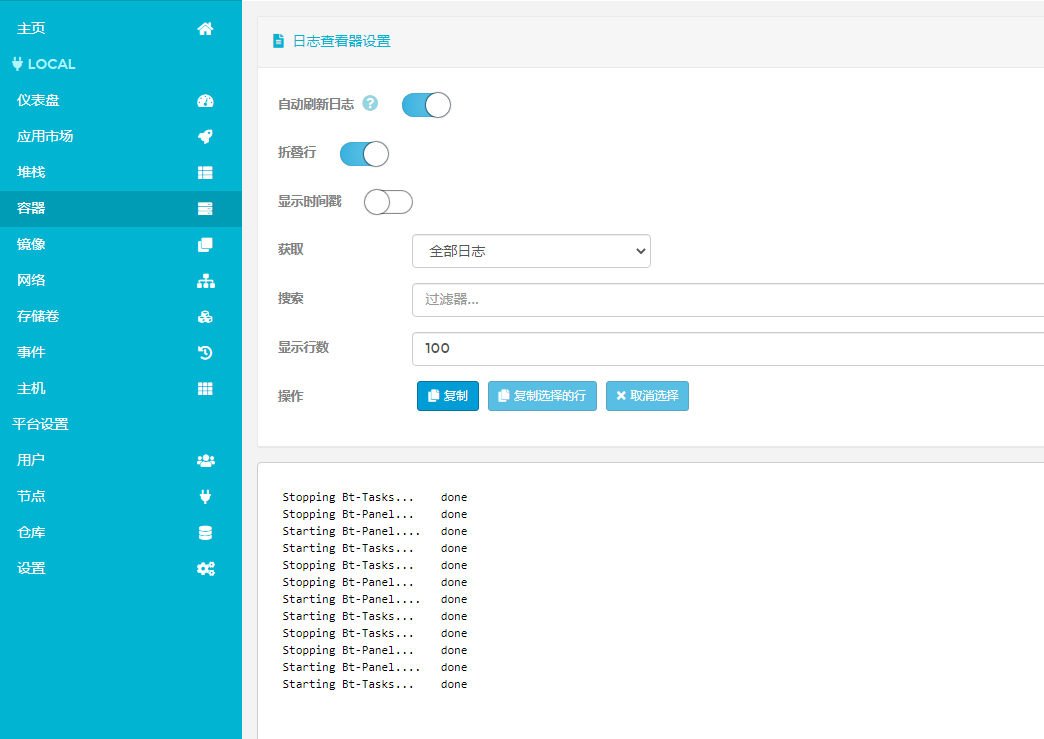

WechatIMG2.jpeg WechatIMG3.jpeg 你好,docker 宝塔面板安装成功后,怎么访问新建的站点,还要配置哪些
我也想知道怎么访问
