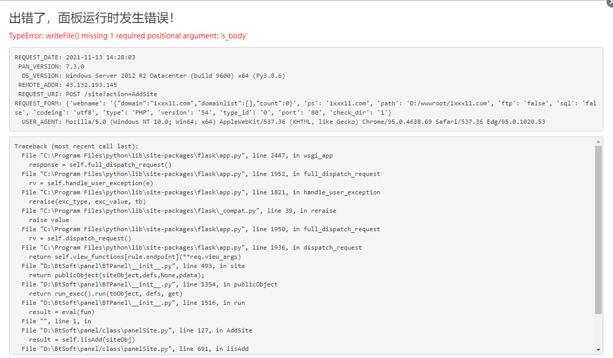

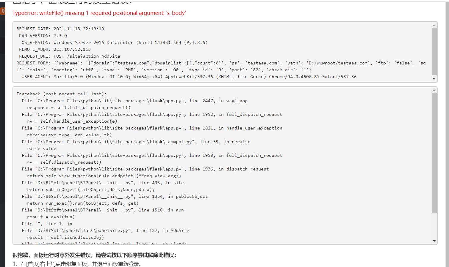

【已解决】创建网站就提示这个 面板修复过了还是不行
发表在 Windows面板2021-11-13 22:11 [复制链接] 12 10056
发表于 2021-11-13 22:13:01 | 显示全部楼层
求助,阿里云轻量  win2016   2012 两个系统都试了,面板修复了,问题依旧。
使用道具 举报 回复 支持 1 反对 0

你好,刚安装的面板,也出现了这个问题,修复也不管用。求助
发表于 2021-11-13 22:44:39 | 显示全部楼层

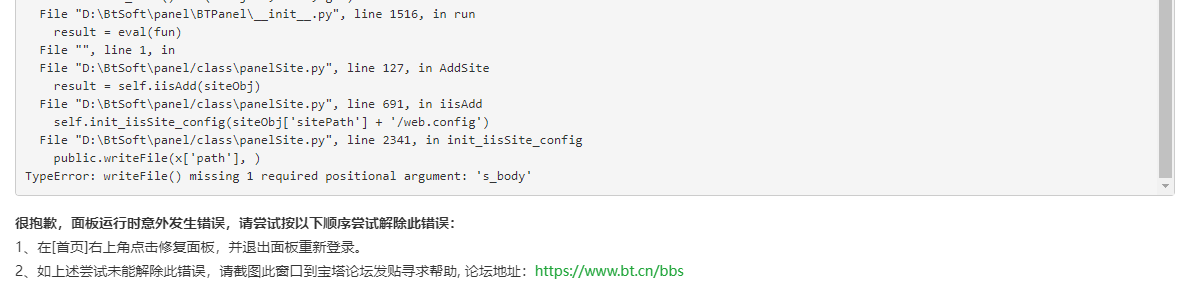

我也是这个问题,修复、重启、重装面板都不行。还把朋友服务器上的panelSite.py复制过来,替换掉我的,也不行。人要崩溃了。

发表于 2021-11-14 09:56:02 | 显示全部楼层
更新成内测版就正常可用了,不捉急的等修复,捉急的直接点右上角《更新》,选《内测版》更新完就没问题了,Windows版不重视啊。。。
发表于 2021-11-14 10:15:33 | 显示全部楼层
修复下面板,已经可以了。
