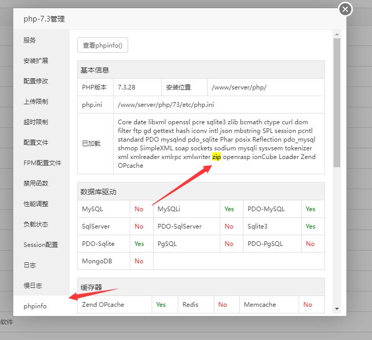

截图看一下这里

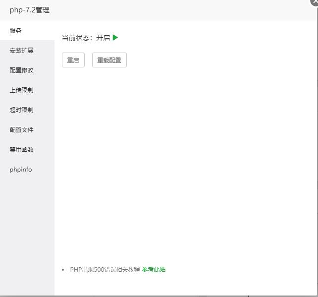

您好,我的PHP管理那里也没有性能调整等多种菜单哦,我的是Windows面板
PHP管理
PHP管理
