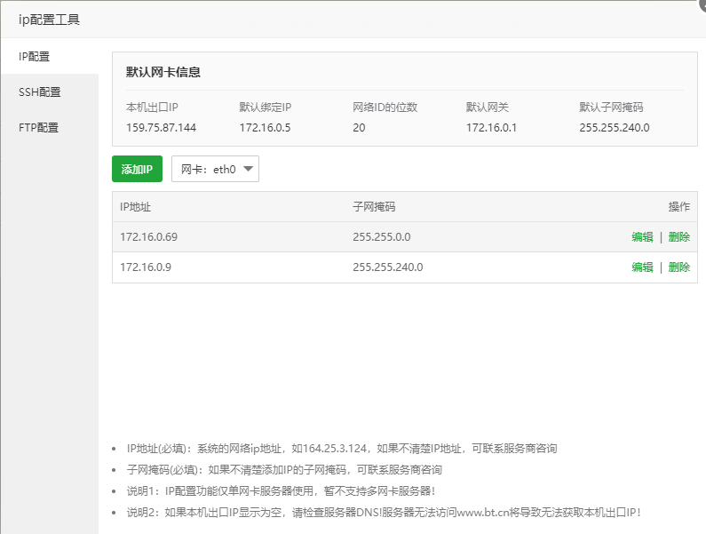

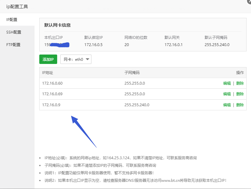

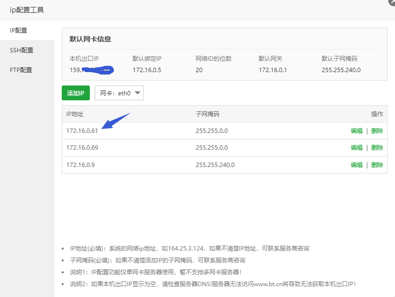

【IP配置】
说明:目前版本IP配置工具,已支持多网卡服务器使用,如果服务器为云服务器,需要做内网映射的,请绑定云平台分配的内网IP。

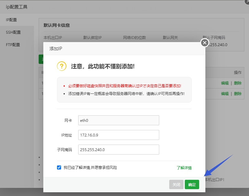

添加IP示例:
如图填写对应信息,并了解安全风险。打勾确认后,点击确认提交。
确认后,如果IP格式合法,会成功添加并自动获取新的配置IP列表。
如下图成功添加并获取最新的绑定IP信息:

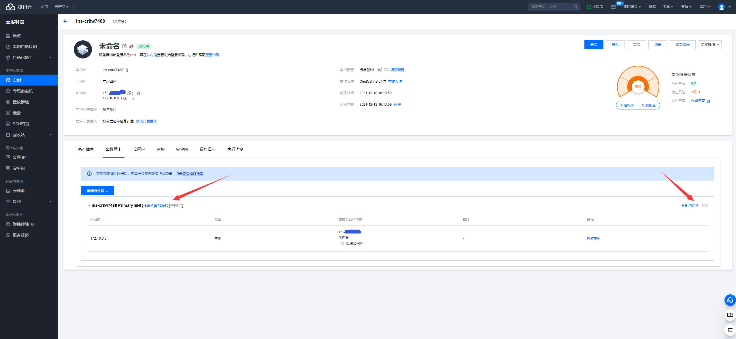

腾讯云服务器网卡绑定IP示例:

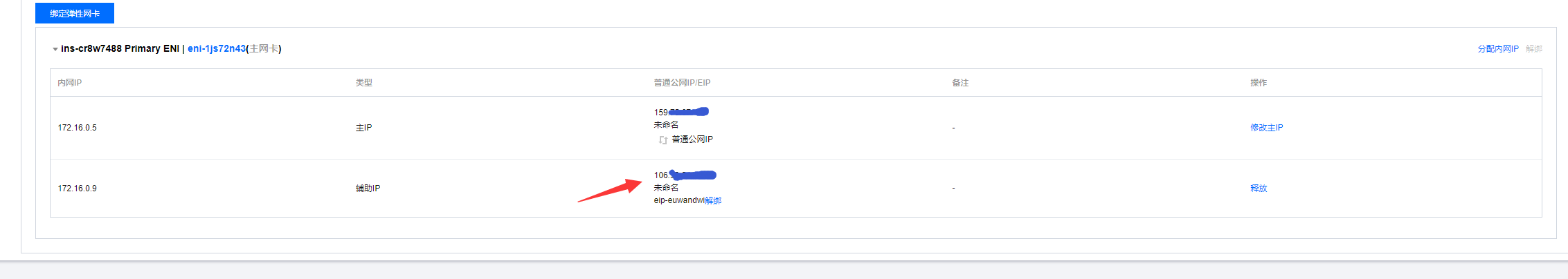

在腾讯云后台先给主网卡分配内网映射IP。
注意:多网卡服务器请根据需要选择绑定至对应网卡。选择绑定至哪张网卡,IP配置工具插件内就需要绑定对应IP至对应网卡。
如图点击后会弹以下框,这边选择手动填写,以172.16.0.9为例。
如图,分配成功:

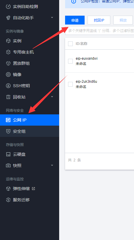

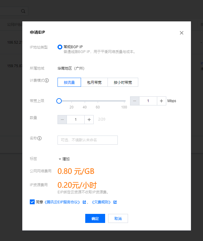

内网IP分配成功后,还需要绑定公网IP。没有申请公网IP的,如图位置申请:
点击申请后,弹如下框,点击提交确认即可。

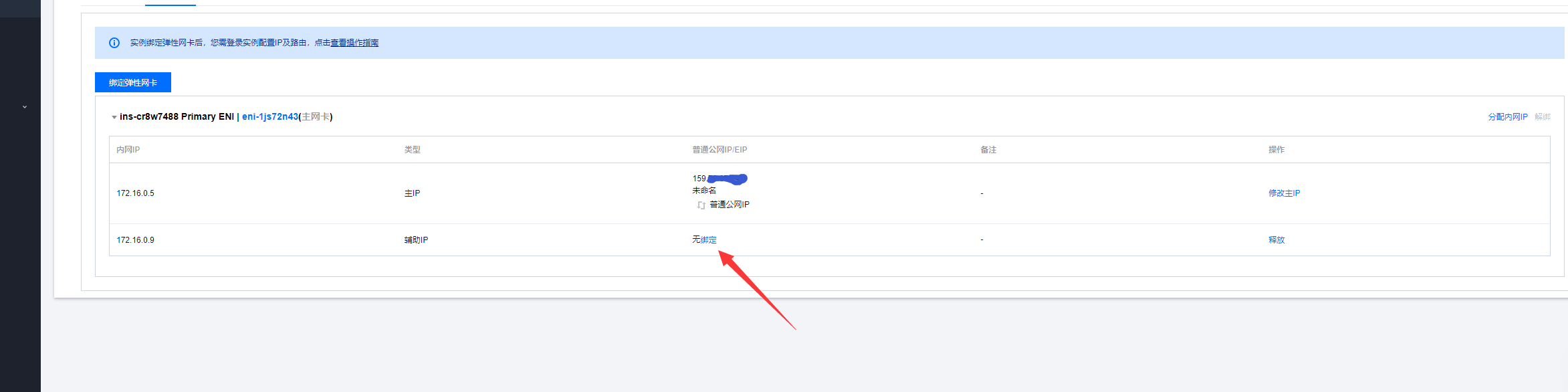

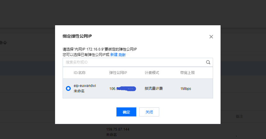

申请成功后,回到主网卡绑定界面绑定公网IP。如图:
有成功申请公网IP的,会默认显示已有公网IP列表。本机为106开头的IP为例。勾选后提交确认。
如图,绑定成功:

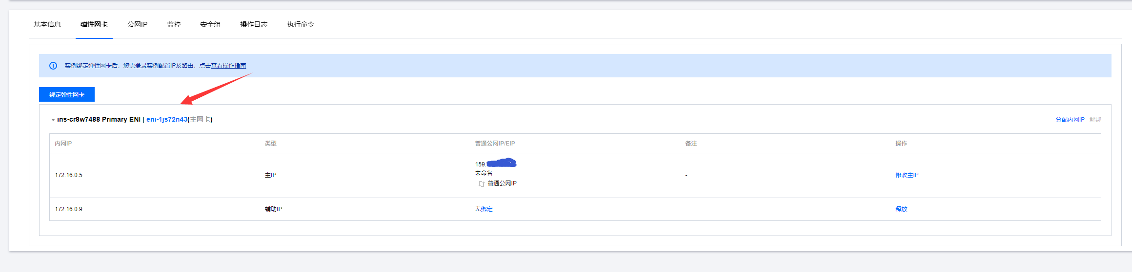

然后在插件内添加下内网IP,即172.16.0.9。需要将此内网映射IP绑定到服务器网卡。

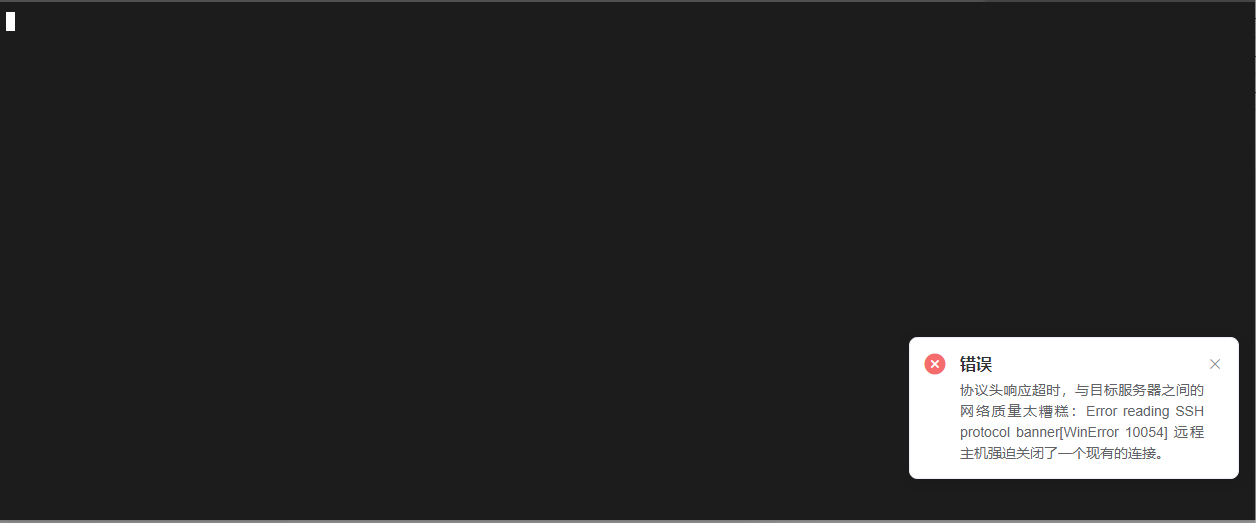

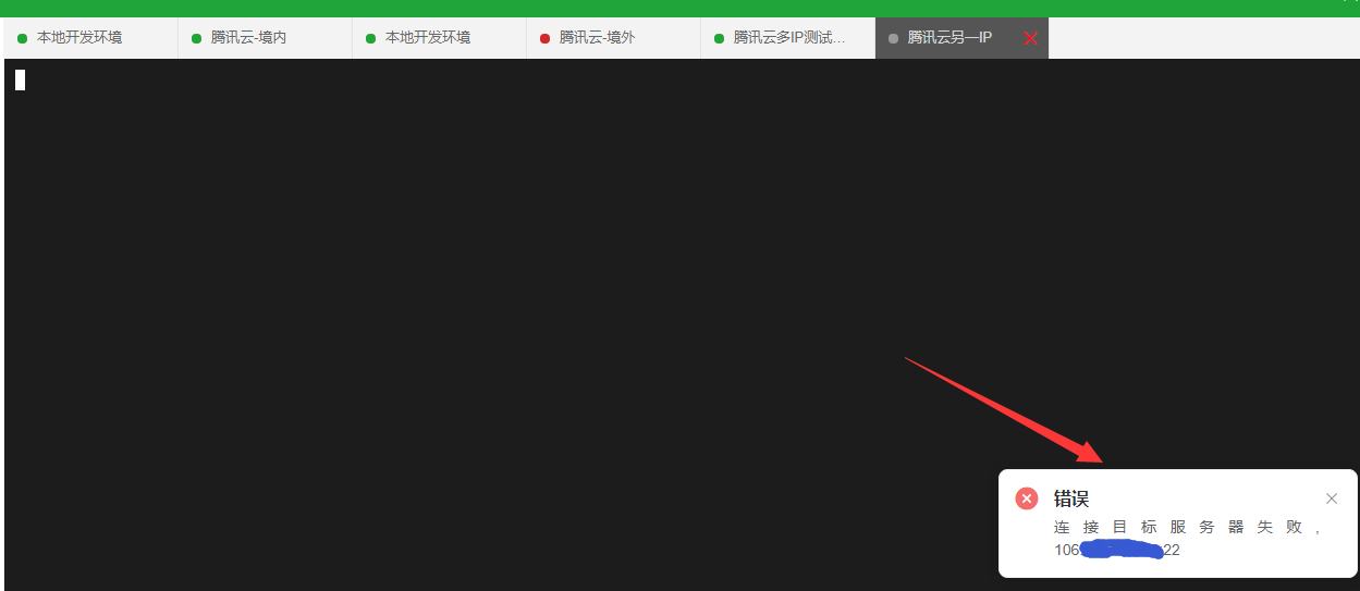

如果未绑定,申请的公网IP,是无法正常使用的。如图测试无法连接:
插件内绑定172.16.0.9:
将对应信息填写到对应的输入框,勾选后,点击提交。
设置成功后,可看到172.16.0.9已成功绑定到网卡。

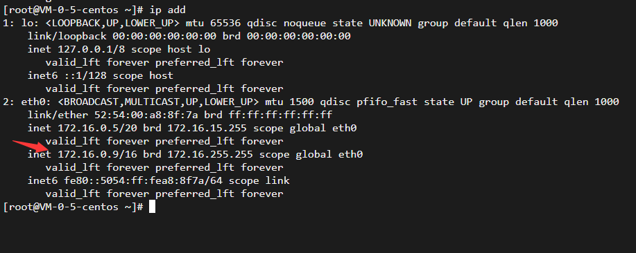

验证:使用106开头的公网IP连接ssh。正常连接。(如果不能连接,并且ssh服务正常运行,可能端口未放行或者可能原因为设置了授权IP,但连接终端的本机IP未添加到授权IP。)
命令行查看172.16.0.9已成功绑定至网卡eth0。

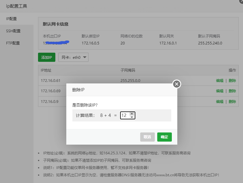

编辑修改IP、子网掩码,将172.16.0.60修改为172.16.0.61为例:
删除IP、子网掩码,以172.16.0.61为例:
如图删除成功,并会自动获取新的绑定IP及对应子网掩码信息列表。

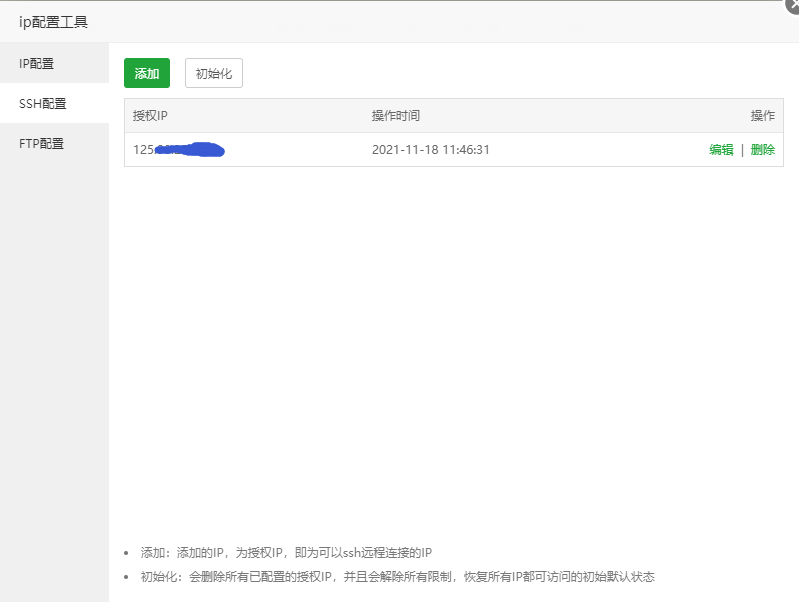

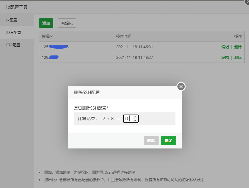

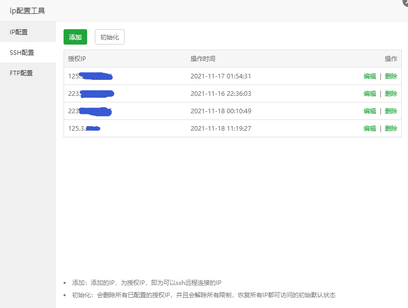

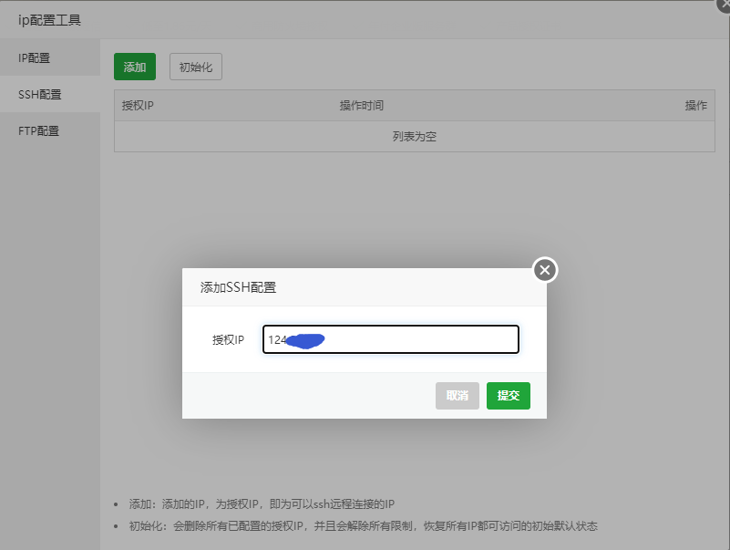

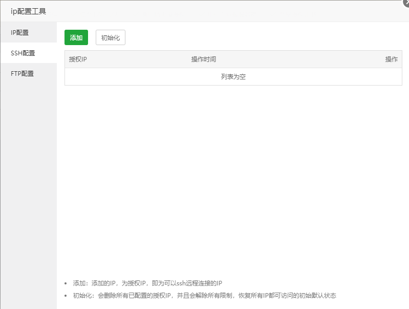

【ssh配置】默认显示界面如图:

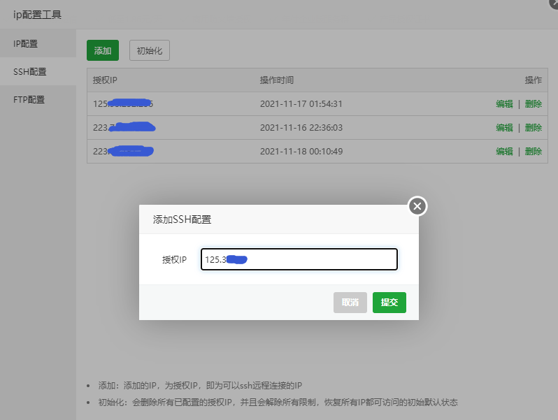

添加一个125.x.x.x的IP,如图:
输入要添加的授权IP,点击提交,会自动获取新的授权IP列表,如下图,授权IP已成功添加。

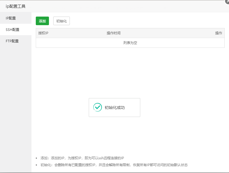

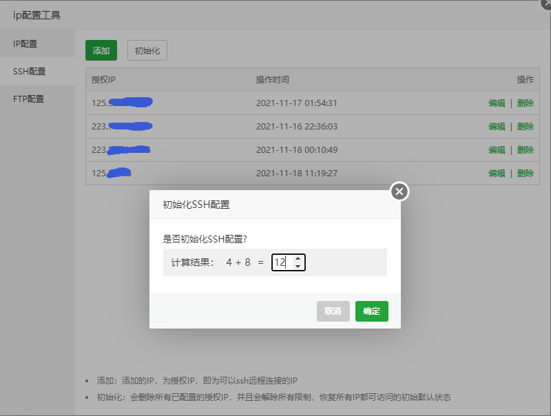

初始化:点击后,输入计算结果,提交后,会执行初始化。 初始化会恢复默认不限制状态。删除所有授权IP白名单。
如图初始化成功:
测试授权IP功能:以添加一个124非本机电脑IP为例。正常即使添加,也无法使用本机电脑远程连接ssh。
如下图成功添加:
测试ssh终端连接,如下图,发现不可连接:

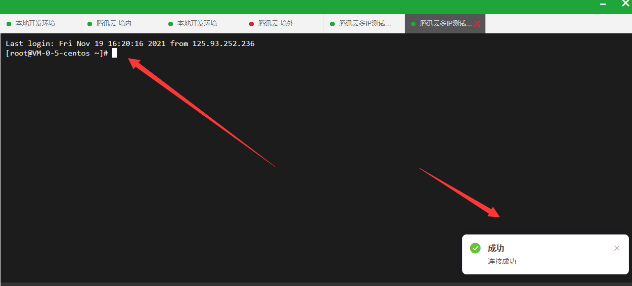

将已添加的非电脑本机ssh的授权ip编辑修改成电脑本机IP。如下图:
如图修改成功,会自动获取新的授权IP列表以及对应的操作时间。

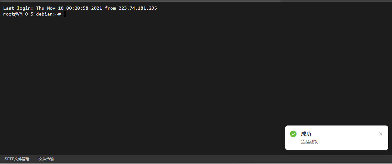

本机电脑测试ssh连接,成功连接,意味着授权IP成功设置生效:

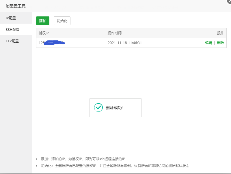

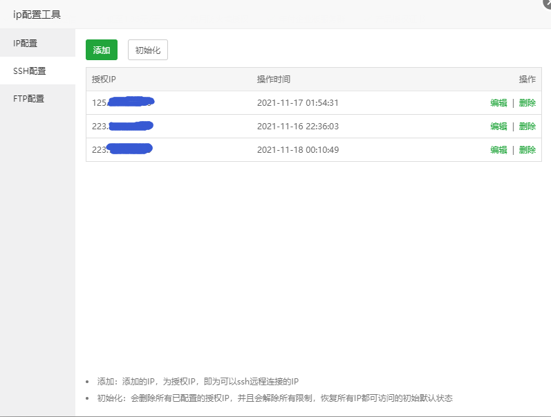

删除129开头的授权的IP:
如图成功删除,并自动获取了最新的授权IP列表信息:

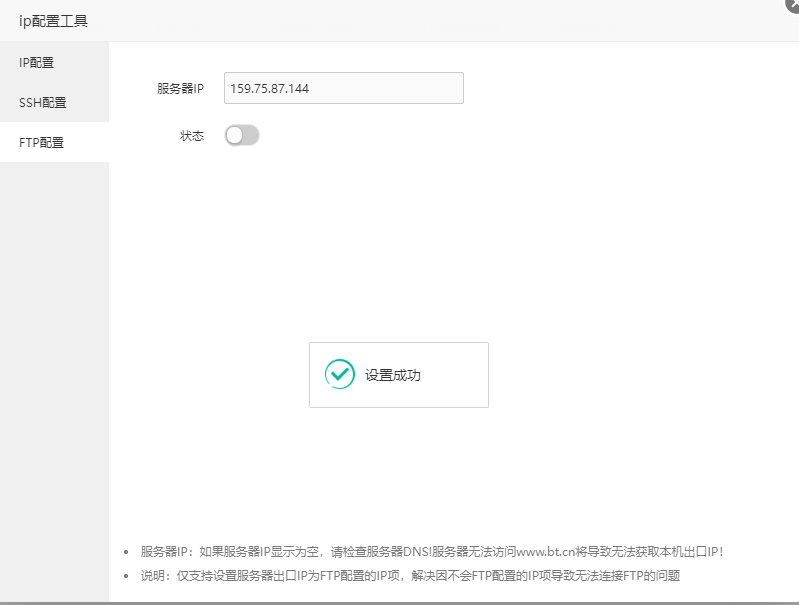

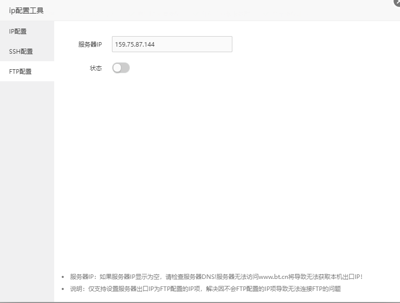

【FTP配置】打开默认界面示例:
面板安装的ftp,未配置前,默认是关闭的,命令验证如下:
打开开关配置,会自动将服务器本机出口IP配置到ftpIP配置项:
命令行验证,已成功配置:
把配置关闭:
命令行验证,已成功关闭:
