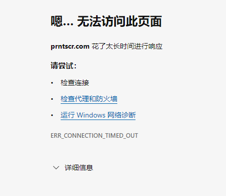

小弟使用宝塔建站后,用IP 可以访问http://47.74.90.6/,可是输入域名却出现「无法连上这网站」xxx.com 拒绝连线的提示 如图:
拒绝连线
拒绝连线

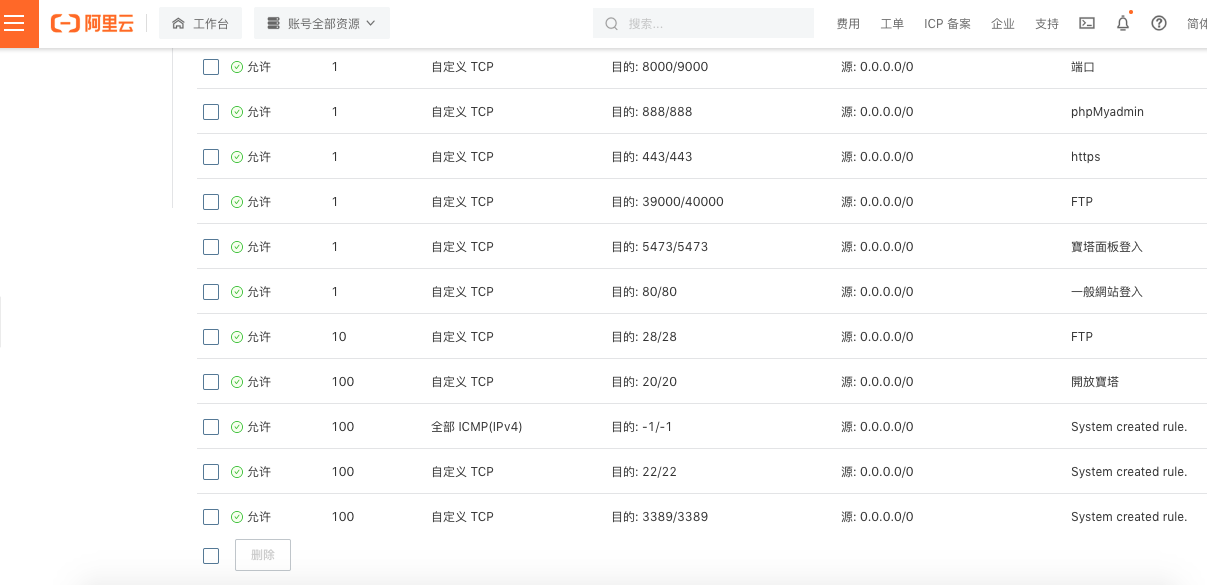

而我在阿里云的安全组中也开放了端口, 端口资料如图
开放端口
开放端口

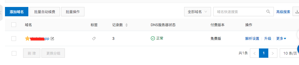

我的域名不是在阿里云购买的,我是将DNS转到阿里云上,它也显示一切正常 如图:
域名解析
域名解析

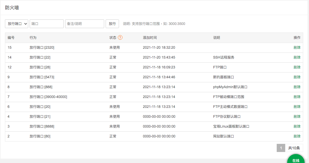

宝塔后台防火墙
后台防火墙
后台防火墙

您好,您可以咨询下服务器运营商或者域名解析商,是否需要将域名过白名单之类的,或者解析是否正确。如果解析不正确 ,面板上绑定也是无法访问的,另外从您提供访问截图来看,都没有到达web应用层,直接在网络层就拦截了
