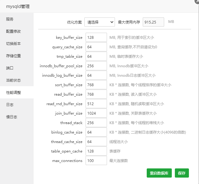

非常感谢您的话回复,我服务器配置是 2核4G。我设置的mysql优化方案是1-2G。

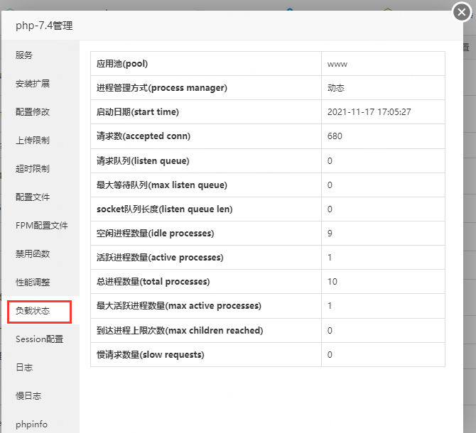

发表于 2021-11-22 10:17:03 | 显示全部楼层
宝塔用户_svxlmg 发表于 2021-11-21 18:25
非常感谢您的话回复,我服务器配置是 2核4G。我设置的mysql优化方案是1-2G。 ...

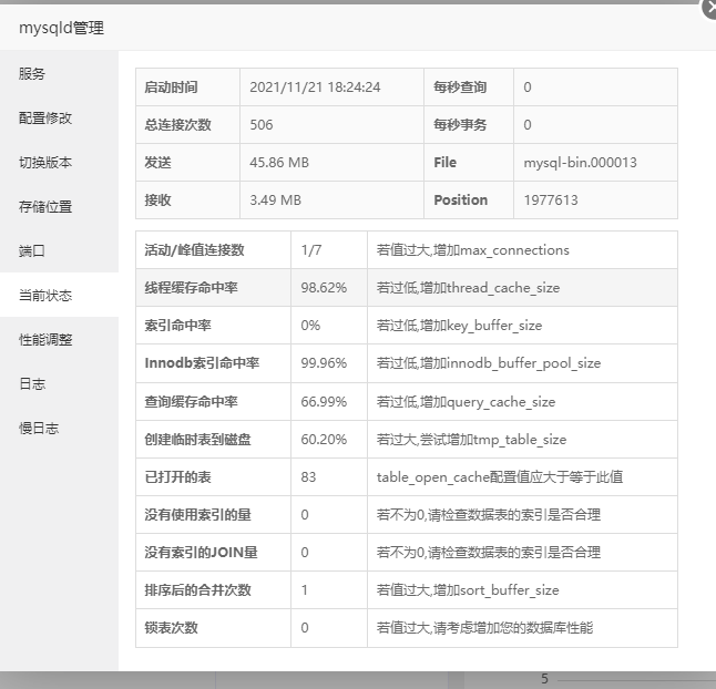

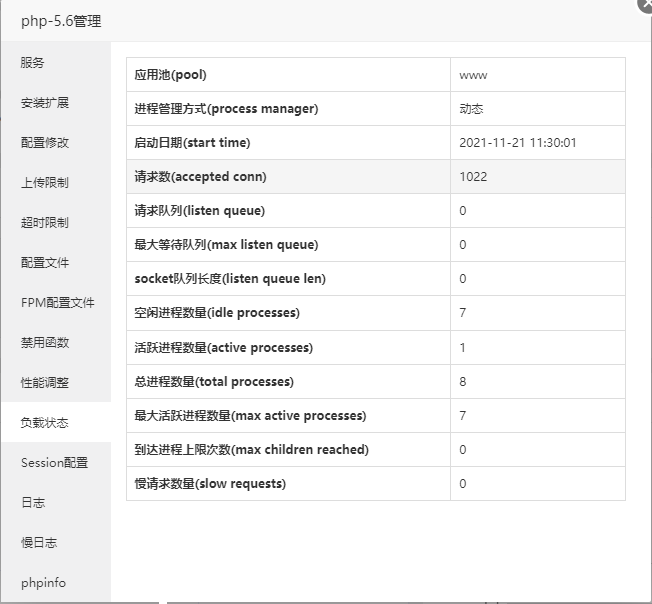

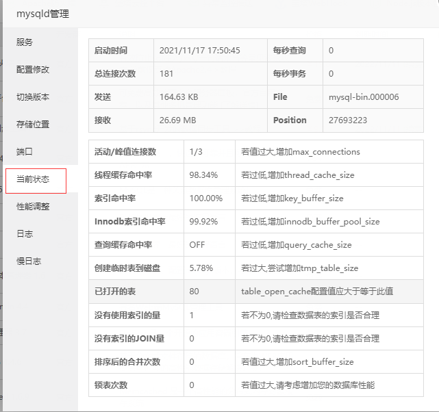

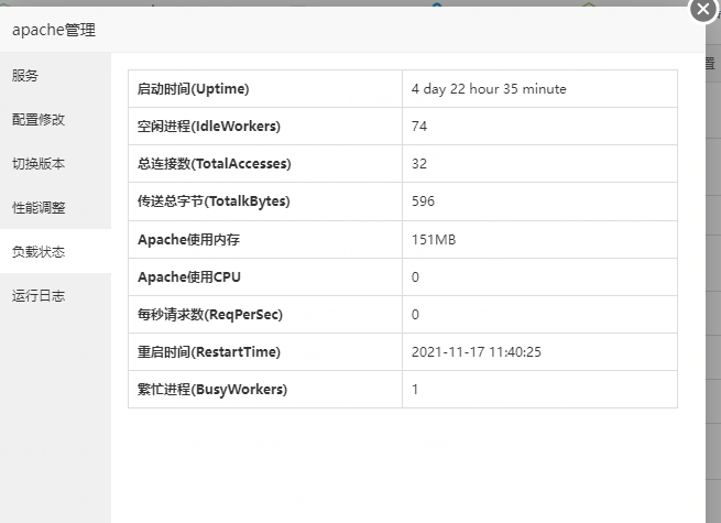

只看你设置的mysql优化方案没有用,因为您的服务器不仅仅是只跑mysql,php、nginx|apache同样占用服务器的资源,建议您截图看下mysql的性能状态,php的性能状态,web服务的性能状态图,如果是服务器的配置无法满足当前的业务,就增加配置
Apache的负载状态
Apache的负载状态
发表于 2021-11-22 11:25:18 | 显示全部楼层
大炮运维V587 发表于 2021-11-22 10:17
只看你设置的mysql优化方案没有用,因为您的服务器不仅仅是只跑mysql,php、nginx|apache同样占用服务器 ...
感谢您的回复,我只安装了这两个。另外一个没有安装。

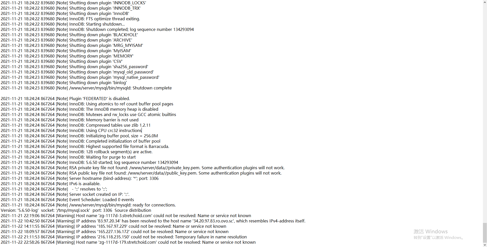

您好,您看下这个教程,把mysql的错误日志截图发下

mysql的错误日志截图已上传。

就这些了吗?这里没看到mysql为什么会关闭,您把  /www/server/data/目录下的err日志文件压缩发我邮箱:bt_dapao@qq.com

发表于 2021-11-25 09:33:24 | 显示全部楼层
引起故障的日志:
2021-11-25 09:14:38 1219943 [Note] InnoDB: The log sequence numbers 134293094 and 134293094 in ibdata files do not match the log sequence number 153714462 in the ib_logfiles!
2021-11-25 09:14:38 1219943 [Note] InnoDB: Database was not shutdown normally!
产生原因:数据库没有正常关闭导致二进制日志损坏,innodb存储引擎在数据库重启的时候,会进行恢复,现在因为二进制日志损坏,和关闭数据库的时候记录的日志序号不一致,无法进行回滚恢复。
解决方案:
1、到服务器运营商那边做过快照或者全部备份
2、然后打开mysql的配置文件,
/etc/my.cnf
在[mysqld]配置中增加一行;
innodb_force_recovery = 1
这个参数默认是0,一共可以设置 1--6,
总有一个参数可以启动您的mysql,启动后做个mysql全部备份后,
删除刚才添加的配置,重启mysql
