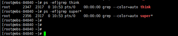

您好,请问下, Supervisor 添加进程后,可以进行管理,启动。但是当服务器重启后,发现 那些进程就没有启动,推测原因:
1. Supervisor 没启动,故其管理的进程也没有启动;
2. 其它原因;
请教下官方和各位宝友如何使  进程开机自启动。
ps: 管理的进程是php 的进程;

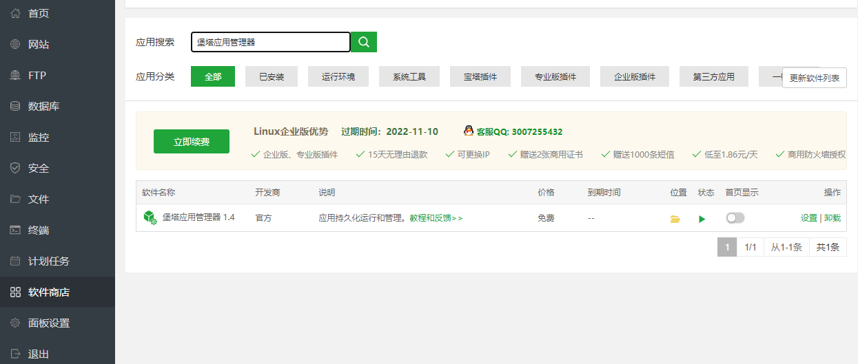

发表于 2021-11-22 17:46:30 | 显示全部楼层
宝塔用户_vpvnre 发表于 2021-11-22 15:33
请问您指导  堡塔应用管理器  是在什么地方,需要购买吗?
我上面提到的supervisor 是  软件商店里面管理器 ...
发表于 2021-11-22 20:03:00 | 显示全部楼层
感谢回复,刚用了这个工具,添加了一个进程应用【php的】,开机后 可以自启动。请问下这个每次都会开机自启动吗?

发表于 2021-11-23 11:22:43 | 显示全部楼层
宝塔用户_vpvnre 发表于 2021-11-22 20:03
感谢回复,刚用了这个工具,添加了一个进程应用【php的】,开机后 可以自启动。请问下这个每次都会开机自启 ...
可以的,您把服务器添加成功后,重启服务器后,堡塔应用管理器启动,这个服务会从你添加的应用列表中去给你启动需要开机启动的服务或者应用
