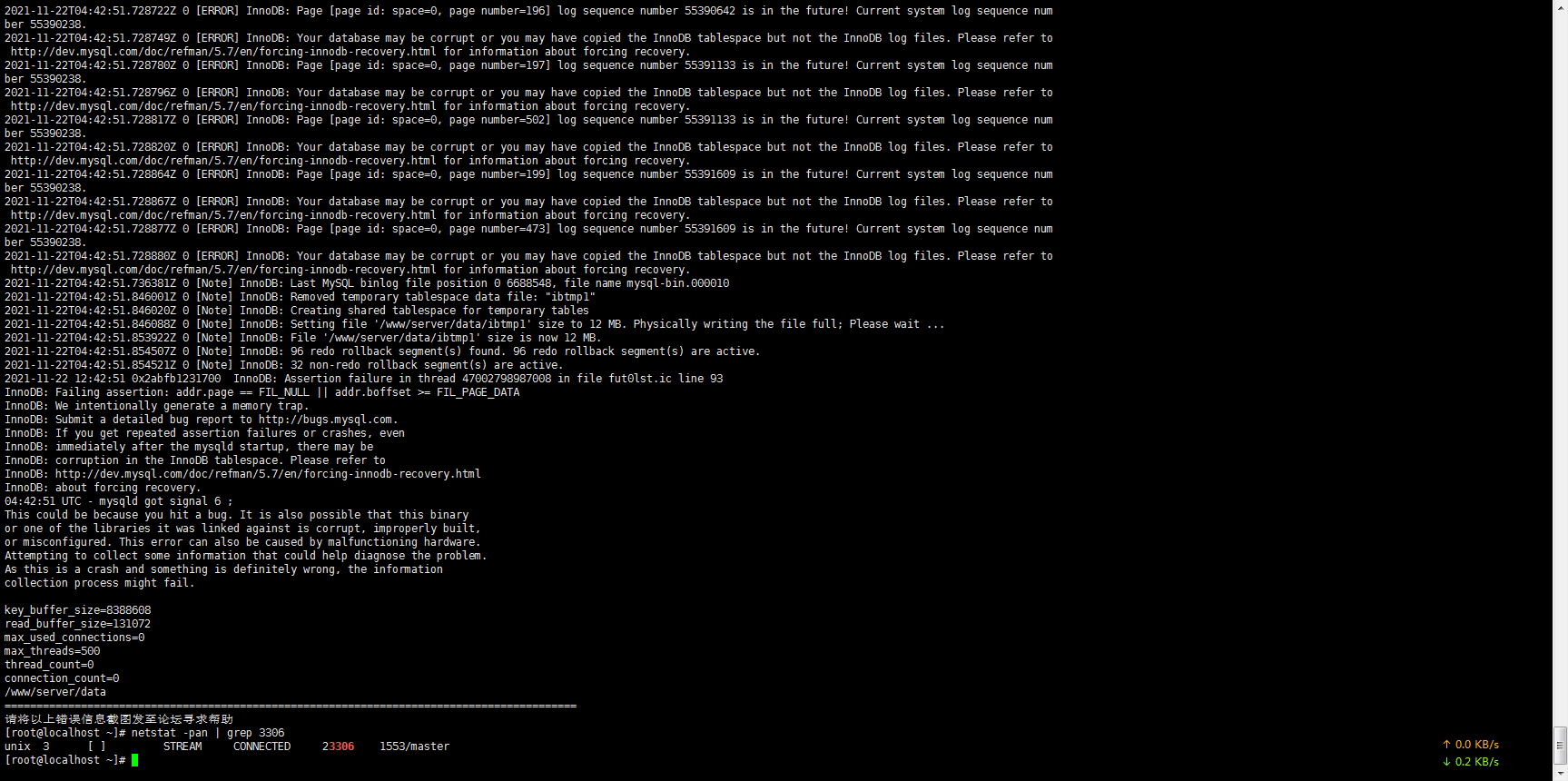

求助。。。。江湖救急。今天服务器自动重启了,然后再开机的时候MySQL就启动不了(版本为5.7)。网上很多方法都试过了没用,请教一下各位怎么才能修复呢?或者不能修复的话,能把里面的数据拿出来也行的。
环境:Centos7
宝塔版本:免费版7.7.0
MySQL版本:5.7
发表于 2021-11-22 14:57:42 | 显示全部楼层
你好 你可以在mysql配置文件添加innodb_force_recovery=1
尝试恢复模式启动看否启动成功
不行的话从1到6  6个恢复级别都试试 看看能否启动 如果可以启动就将数据导出来先
详情可以自行百度谷歌innodb_force_recovery后,再去操作
操作前请备份好默认数据库数据目录
/www/server/data

6个级别全部试过了,还是没法启动。还有别的办法吗
发表于 2021-11-22 16:41:16 | 显示全部楼层
那就没有了 请问是否有数据库的备份?
