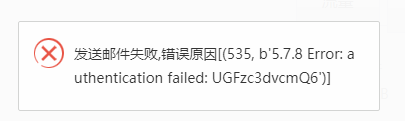

宝塔邮局搭建的邮箱,通过webmail插件修改邮箱的用户密码之后,可以正常登陆,可以收到邮件,不能发送邮件,发送提示失败,认证失败
猜想是我webmail修改密码是直接修改的password字段,没有对password_encode进行修改,在宝塔邮局里面修改密码时候会更新这个字段,不过我不知道这个字段应该在哪里生成。
但是如果我在宝塔邮局里面对webmail修改过的密码重新重置密码的时候,password_encode字段也没有进行更新,只更新了password字段,但是更新过后邮局就又可以正常发件了,感觉好像postfix发送的时候又另外从别的数据库调取的password,在系统内没发现有另一个数据库啊。。。 有大神能解决么?

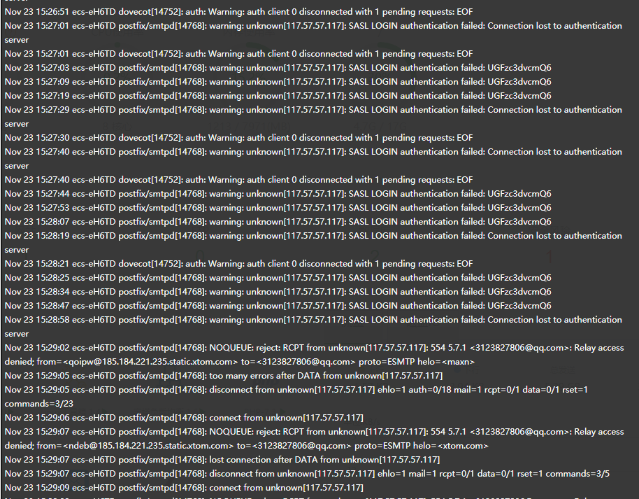

webmail使用的mysql但是我修改密码语句是修改postfixadmin.db 也就是postfix的密码,修改之后是可以通过客户端 webmail之类的软件登录上去接受邮件,但是发送不了邮件了,只能收不能发,说明修改密码输修改成功了,但是发送邮件就提示发送失败

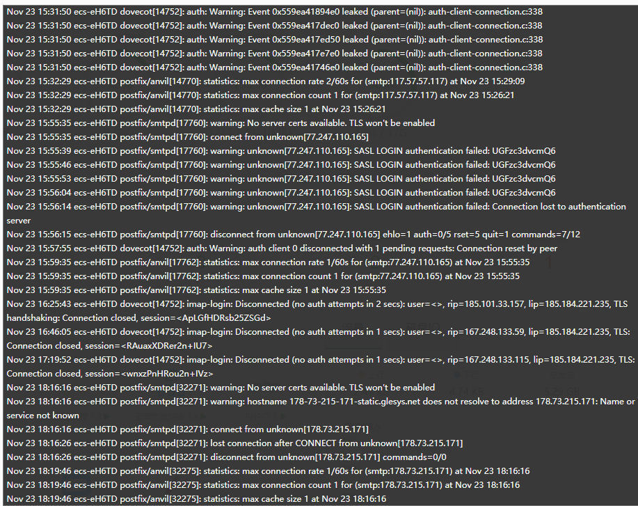

这是从昨晚搭建完成到今天的所有日志,现在出现个新问题,就是宝塔邮局插件里面可以发出去邮件,外部客户端以及webmail都不能发送邮件了,提示smtp认证失败。
接收邮件正常。在面板服务状态里面修复过Postfix和Dovecot,重启过服务 也重启过电脑 都是认证失败

您好,webmail不是我们的产品,暂时无法给你解决方案,现在就解决面板上无法接收邮件的问题。
日志信息:
Nov 23 23:22:45 server postfix/submission/smtpd[2413]: warning: No server certs available. TLS won't be enabled
没有部署证书,则不会启用TLS。465端口无法使用的
Nov 24 00:38:06 server postfix/smtpd[11387]: disconnect from unknown[117.61.30.166] ehlo=1 auth=1 mail=1 rcpt=1 data=0/1 commands=4/5
Nov 24 00:38:06 server postfix/smtpd[11387]: connect from unknown[117.61.30.166]
Nov 24 00:38:07 server postfix/smtpd[11387]: 5BA3C618C3: client=unknown[117.61.30.166], sasl_method=PLAIN,
和这个ip117.61.30.166 通信超时
