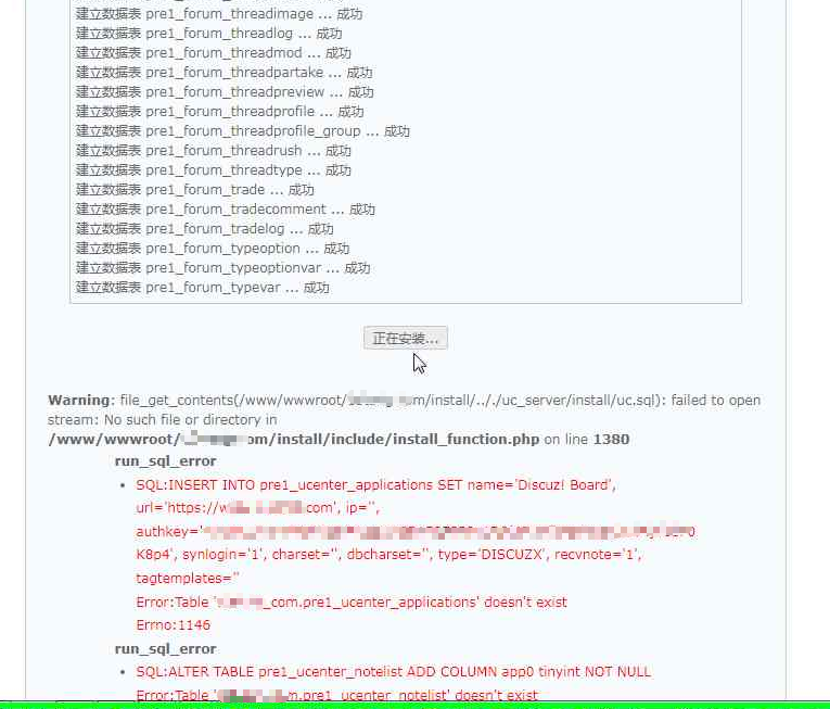

我重新安装了全新的dz包,结果安装失败,截图是我用记录器记录的,不完整。但是貌似直接可以看到无法读取没有写入

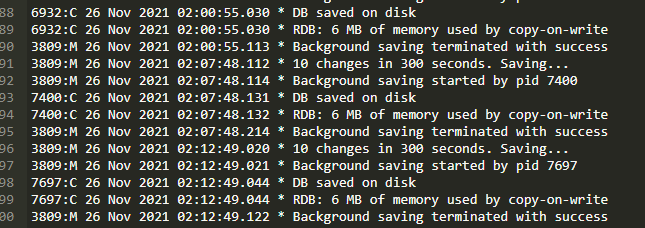

我看了一下redis日志,都是正常的类似这样【重复的日志】
我在2:08-2:09测试发布了内容 ,没有发布成功,也并没有redis日志的记入。
之前的日志是这样的,重复内容【2:08之前】
没有08和09的日志,过几分钟也是上面的重复日志。

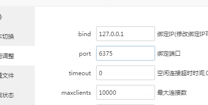

发表于 2021-11-26 12:28:03 | 显示全部楼层
这个端口修改是没有成功吗

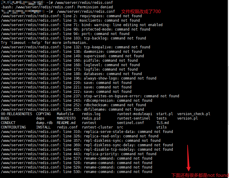

发表于 2021-11-26 13:12:59 | 显示全部楼层
]# /www/server/redis/redis.conf
-bash: /www/server/redis/redis.conf: Permission denied
是不是权限问题?但是为啥不设置密码的时候可以正常使用?还是我也没能确定不设置密码的时候也在非正常使用
请教一下,redis目录以及里面的文件 应该设置成什么权限。我是默认的,我发现很多都是600和700
发表于 2021-11-26 13:27:11 | 显示全部楼层
我把redis.cnf从600改成了700文件权限,发现错误不少,难不成都没用上?

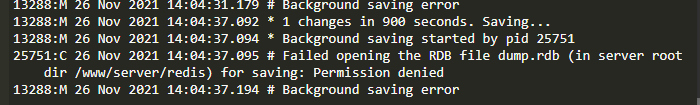

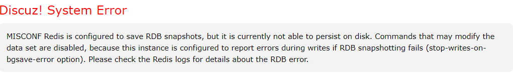

发表于 2021-11-26 15:04:57 | 显示全部楼层
我这么一改直接访问不了了。
sudo chown -R admin:redis /www/server/redis
chown: invalid user: ‘admin:redis’
