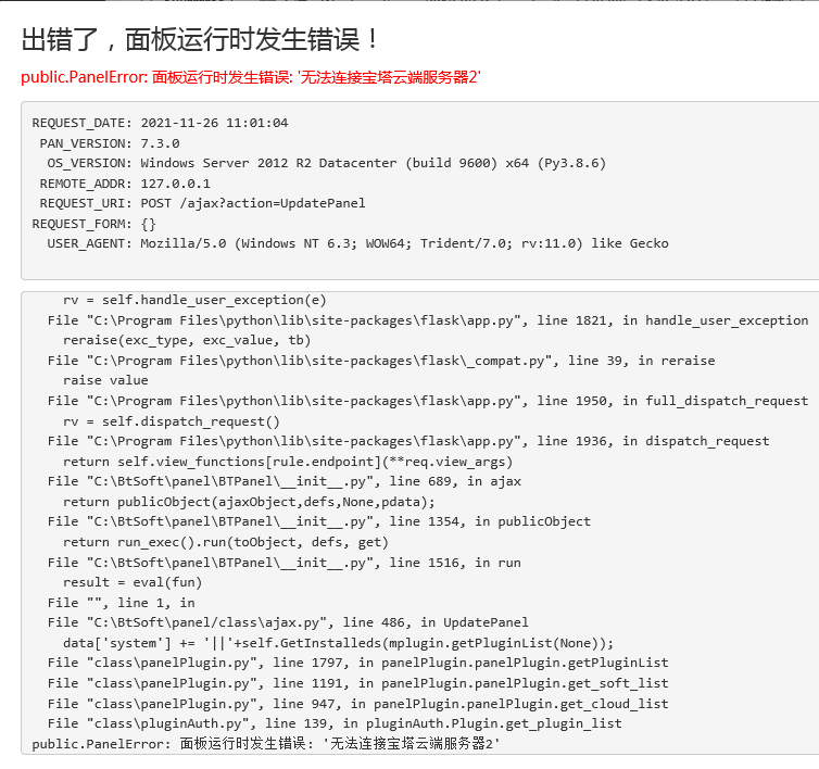

请问这个是什么情况呢,安装宝塔过程一切正常。宝塔面板能打开,但是很卡。过了几分钟后,弹窗提示上面的问题。

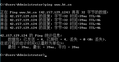

您好,在服务器内调出CMD命令行模式执行下面命令看下连接至哪个节点。
  1. ping www.bt.cn
  2. curl -v https://www.bt.cn
发表于 2021-11-26 11:18:59 | 显示全部楼层
您看下
发表于 2021-11-26 11:24:45 | 显示全部楼层
还有一个curl命令得执行截图发我

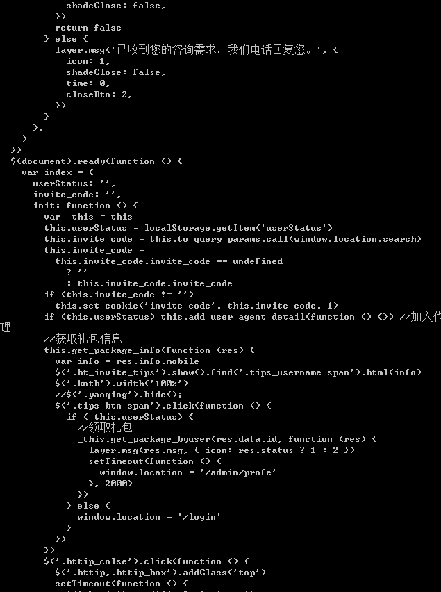

发表于 2021-11-26 11:29:11 | 显示全部楼层
谢花郎 发表于 2021-11-26 11:24
还有一个curl命令得执行截图发我
您要看那一块,好像是返回的整个页面
发表于 2021-11-26 11:29:55 | 显示全部楼层
shengjie 发表于 2021-11-26 11:29
您要看那一块,好像是返回的整个页面
前面的一部分,我cmd 窗口拉不上去了
