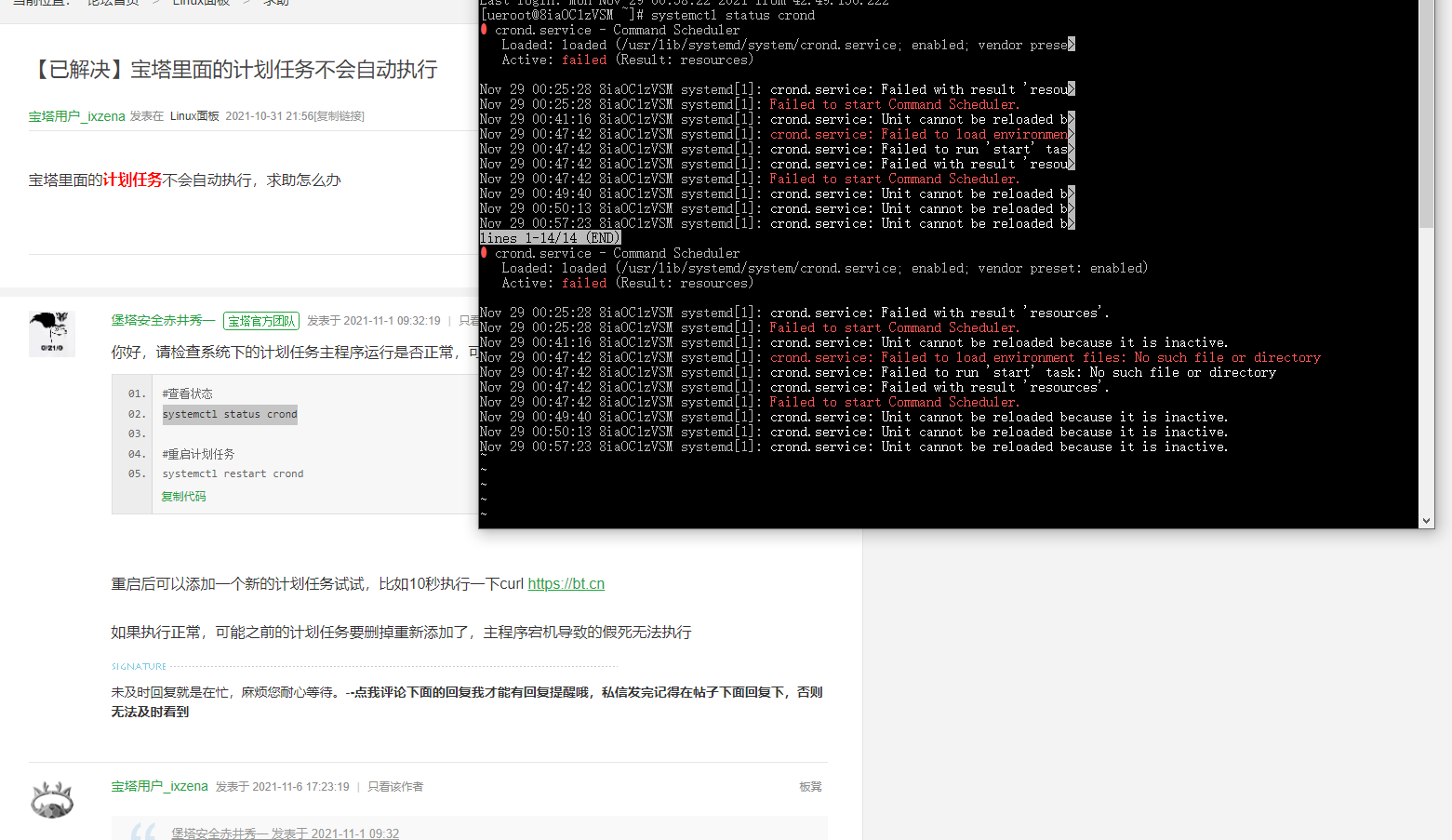

发帖之前,我也在论坛上搜索了相关问题,感觉都和我的状态不一样,也尝试了几个方案,都不好使。来求助一下。
我添加了访问URL的定时任务,但是系统不自动执行,手动执行就可以。
我尝试重启了BT面板,也重启了服务器,但结果都是一样的
我也跟着论坛里已经解决了的方案尝试过:
比如:
  1. #查看状态
  2. systemctl status crond
  3. #重启计划任务
  4. systemctl restart crond
执行结果是这样的
发表于 2021-11-29 09:36:30 | 显示全部楼层

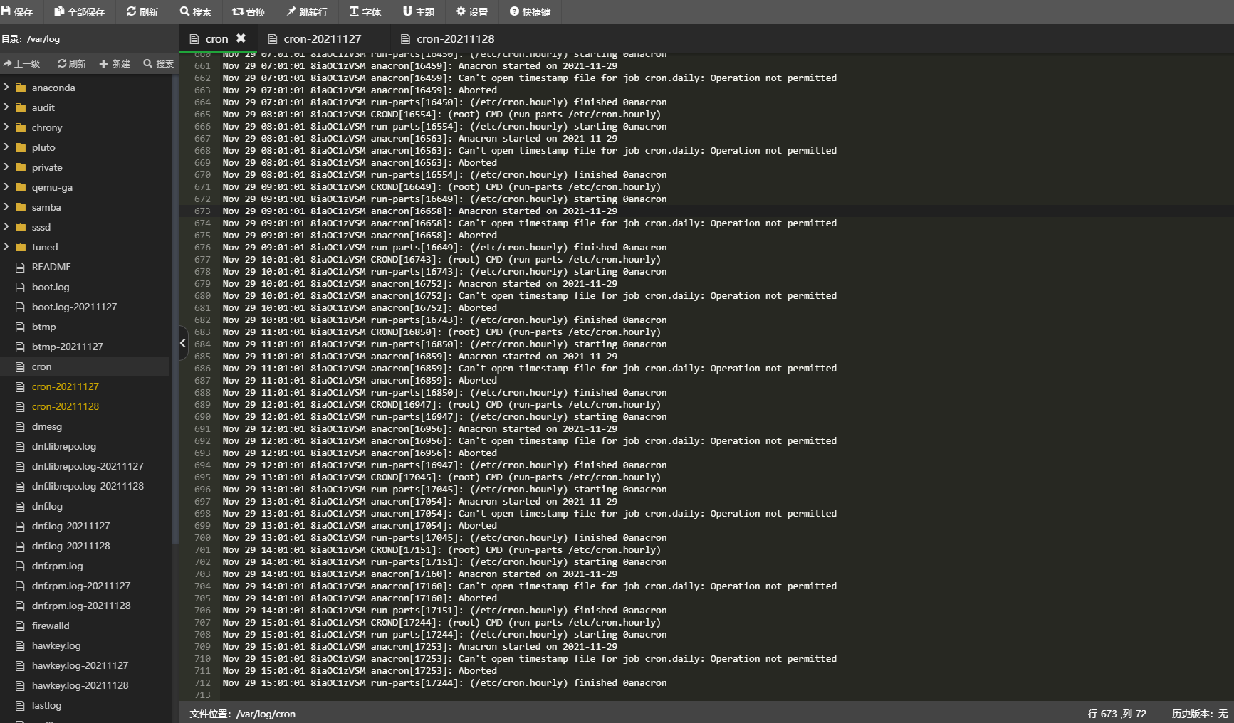

您好,您的crond服务以及是失败状态了,肯定是无法正常运行了。
请到/var/log目录下找到crond服务的日志,然后截图发上来
发表于 2021-11-29 15:44:53 | 显示全部楼层
请到/var/log目录下找到crond服务的日志, ...
不知道是不是因为我修改了系统的用户名,我看这个里面还是root,但是我的实际用户名已经修改了
发表于 2021-11-29 16:48:04 | 显示全部楼层
提示权限拒绝了,你看下有没有用防护软件
