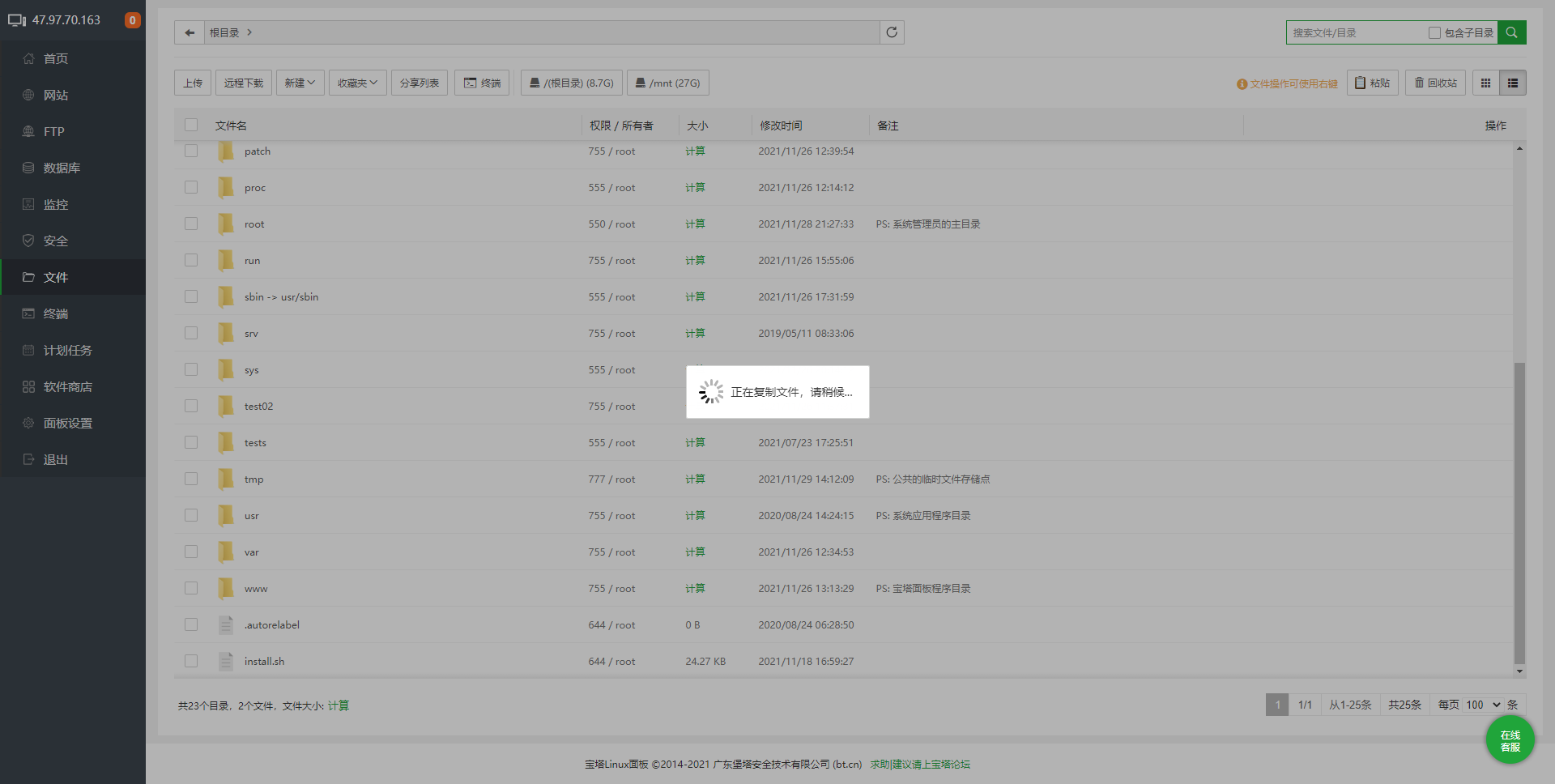

【已完成】这种情况下,我要做什么呢
发表在 Linux面板2021-11-29 17:35 [复制链接] 8 2693
复制了一个文件,这个状态已经持续了两个小时
发表于 2021-11-29 18:33:00 | 显示全部楼层
文件如果超大的话,就只能等了,如果服务器硬盘的IO低,那就很久;可以系统下执行top命令,看看是不是cp命令在执行中,是的话就只能等,如果没有,那就bt 1重启面板就可以了

发表于 2021-11-29 18:51:53 | 显示全部楼层
没有,终端输入bt 1重启一下面板,然后检查看看复制的文件是不是都传输过去了

发表于 2021-11-29 18:58:24 | 显示全部楼层
我运行了一下bt default然后重新输入了地址就好了,这个地址是我第一次安装面板的地址现在的不是这个,为什么这个可以进来呢?另外,文件没有复制进来

面板安装的时候是默认的,如果改过了就不一样了
没有复制过来的话就不要用面板那里复制了,用命令吧
  1. \rp -r /原文件 /目标目录
