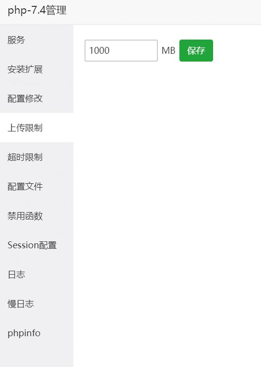

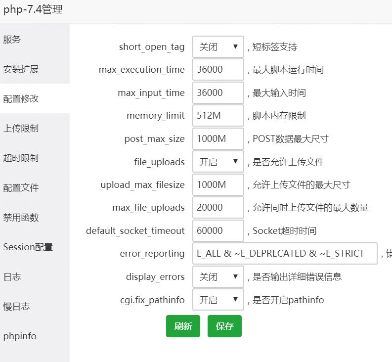

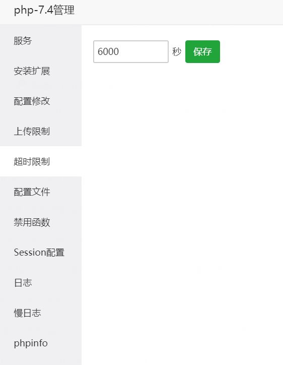

POST发布数据,如果图片比较多,会显示超时。
配置PHP7.4 加OpenLiteSpeed
PHP7.4 改了无效

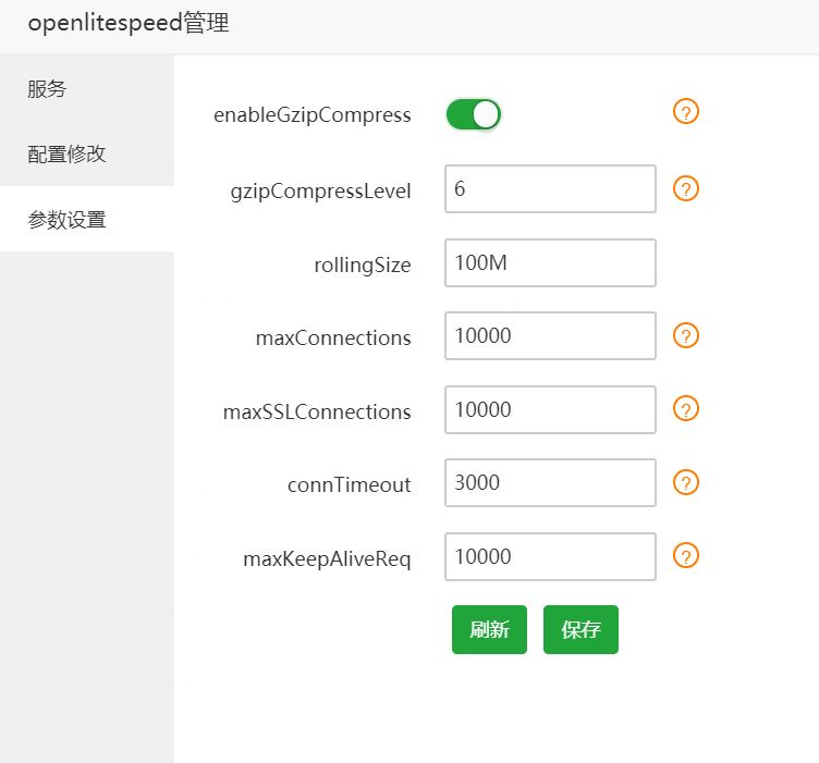

发表于 2021-11-30 20:18:06 | 显示全部楼层
OpenLiteSpeed的配置要大于php的,先设置一下OpenLiteSpeed看看
发表于 2021-11-30 21:01:53 | 显示全部楼层
在设置中好像没有看到那个参数是修改的。
应该在配置里面 但是不知道那个参数
发表于 2021-11-30 21:02:51 | 显示全部楼层
OpenLiteSpeed里面的哪项配置是控制超时时间的?
发表于 2021-11-30 21:38:03 | 显示全部楼层
看截图貌似没其他地方可以设置了,找找其他方法吧,可能不是这其中的问题
发表于 2021-11-30 21:53:42 | 显示全部楼层
堡塔安全赤井秀一 发表于 2021-11-30 21:38
看截图貌似没其他地方可以设置了,找找其他方法吧,可能不是这其中的问题 ...
除了PHP 就剩下它了。。。原来用Nginx是可以设置超时的。OpenLiteSpeed的超时参数不指导是那个。等明天看看开发人员应该知道。
发表于 2021-12-1 09:49:41 | 显示全部楼层
宝塔用户_mqyyvd 发表于 2021-11-30 21:53
除了PHP 就剩下它了。。。原来用Nginx是可以设置超时的。OpenLiteSpeed的超时参数不指导是那个。等明天看 ...
connTimeout   这个就是超时限制参数
发表于 2021-12-1 17:03:16 | 显示全部楼层
好的 多谢 我一会试试。
发表于 2021-12-1 21:49:27 | 显示全部楼层
默认是3000 我改到90000 还是超时
connTimeout 90000
源代码:<html><head><title>500 Internal Server Error</title></head><body>
<h2>Request Timeout</h2>
<p>This request takes too long to process, it is timed out by the server. If it should not be timed out, please contact administrator of this web site to increase 'Connection Timeout'.
</p>
</body></html>
