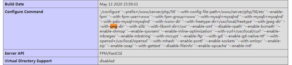

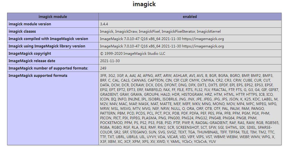

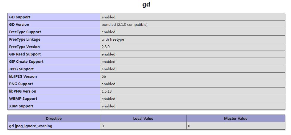

PHP5-6,Mysql,Nginx环境,网站文件及图片访问正常,就是无法显示验证码。
排查很久,应该是php配置问题,求高手指点。

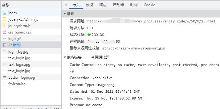

您好,GD扩展存在,那大致就不是PHP扩展问题了。你可以用浏览器开发者模式F12查看验证码请求返回状态是否正常

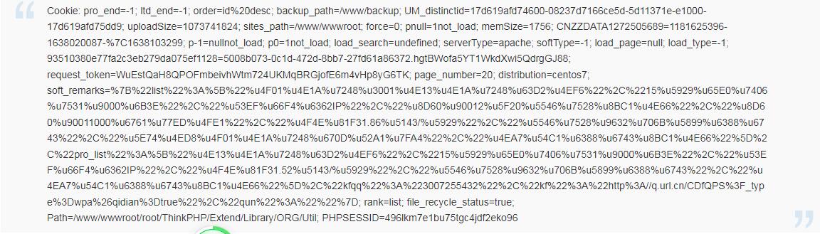

发表于 2021-12-2 08:52:08 | 显示全部楼层
发表于 2021-12-2 09:42:31 | 显示全部楼层
你看img这块,你验证码加载不出来看这些没用的

我在代码里面加上ob_end_clean,图片就显示出来了,但是加了后,其他地方有问题。而且原来服务器不加ob_end_clean也可以显示图片出来。

php.ini中为什么不能extension=gd2?增加这个后,好像PHP启动不了。
发表于 2022-2-18 11:44:00 | 显示全部楼层
面板上安装gd是2版本的,不用单独设置,命名不对会导致php启动不了;点开php软件,phpinfo可以看到gd版本
