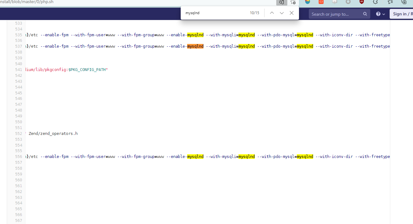

发表于 2021-12-1 17:25:04 | 显示全部楼层
谢花郎 发表于 2021-12-1 16:57
是,php-ini-dist也就是配置文件,你在php内看下
我想安装php7.0版本,您可否修改下sh脚本,不需要mysqlnd,需要mysqli。我修改后,是安装失败的。麻烦您改好上传个附件吧。感谢!
