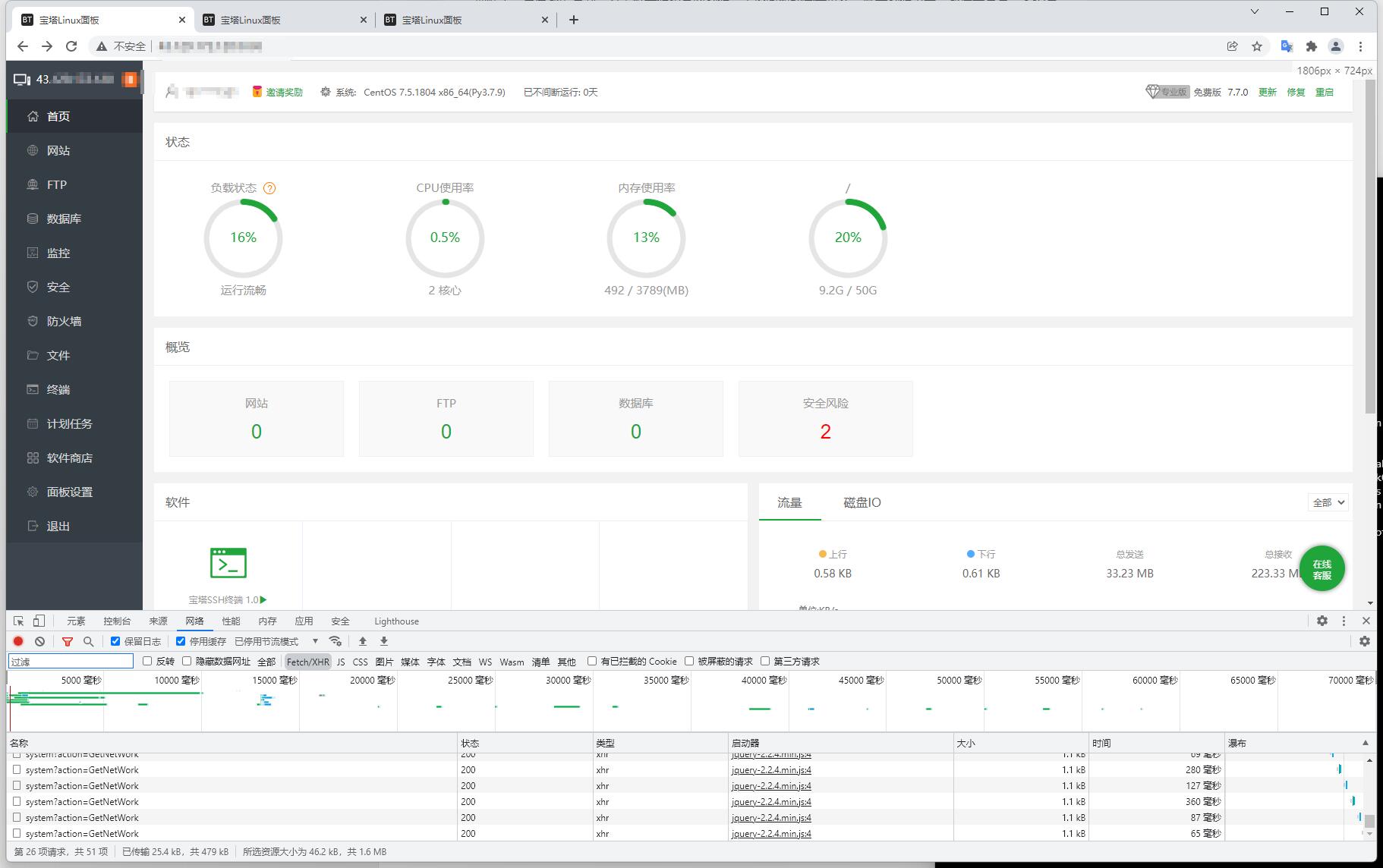

面板一直有网站挂着,很久不登了,今天一登陆就闪退,显示CSRF校验失败,一闪而过就被退出了。
然后试过bt 16修复,重启宝塔面板,都没用。
最卸载重装了一下,登陆的时候还是闪退。
求大佬帮忙解答一下,谢谢。

你好,磁盘没有满,基本没有使用,无痕模式登陆了之后依旧闪退,您可以看一下图

发表于 2021-12-5 14:58:28 | 显示全部楼层
哥,试过了,还是闪退,显示csrf校验失败

发表于 2021-12-5 15:22:00 | 显示全部楼层
登录测试正常,最新的chrome浏览器,没有发现闪退和报错;退出了,请检查本地电脑、浏览器、安全软件等问题
