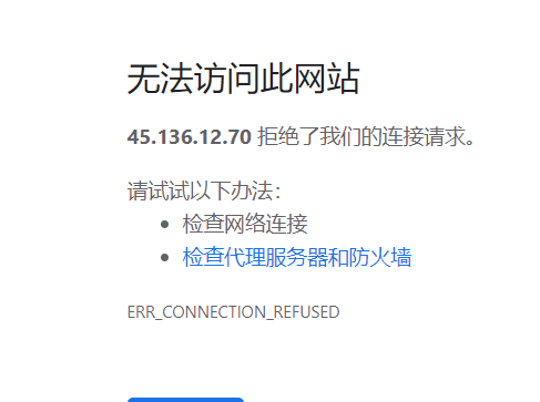

宝塔板面无法连接,后台无法登录!

ssh  显示连接超时    但是ip我ping了的没有问题,网站能正常运行,就是宝塔后台进不去
