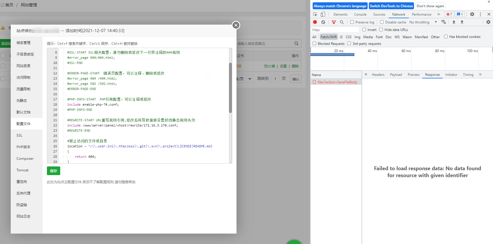

发表于 2021-12-7 14:56:54 | 显示全部楼层
宝塔用户_tmmhaa 发表于 2021-12-7 14:53
您好,又遇到一个问题,能麻烦您看下吗。修改站点配置文件无法保存
配置文件有错误吗?如果没有错误的话,建议给您的面板增加下SSL证书试试
发表于 2021-12-7 15:04:53 | 显示全部楼层
大炮运维V587 发表于 2021-12-7 14:56
配置文件有错误吗?如果没有错误的话,建议给您的面板增加下SSL证书试试 ...
我这边是直接用ip。没有域名证书,配置文件我任意注释了一行或者不做修改都无法保存。
发表于 2021-12-7 15:09:17 | 显示全部楼层
宝塔用户_tmmhaa 发表于 2021-12-7 15:04
我这边是直接用ip。没有域名证书,配置文件我任意注释了一行或者不做修改都无法保存。 ...
面板自签证书就行
