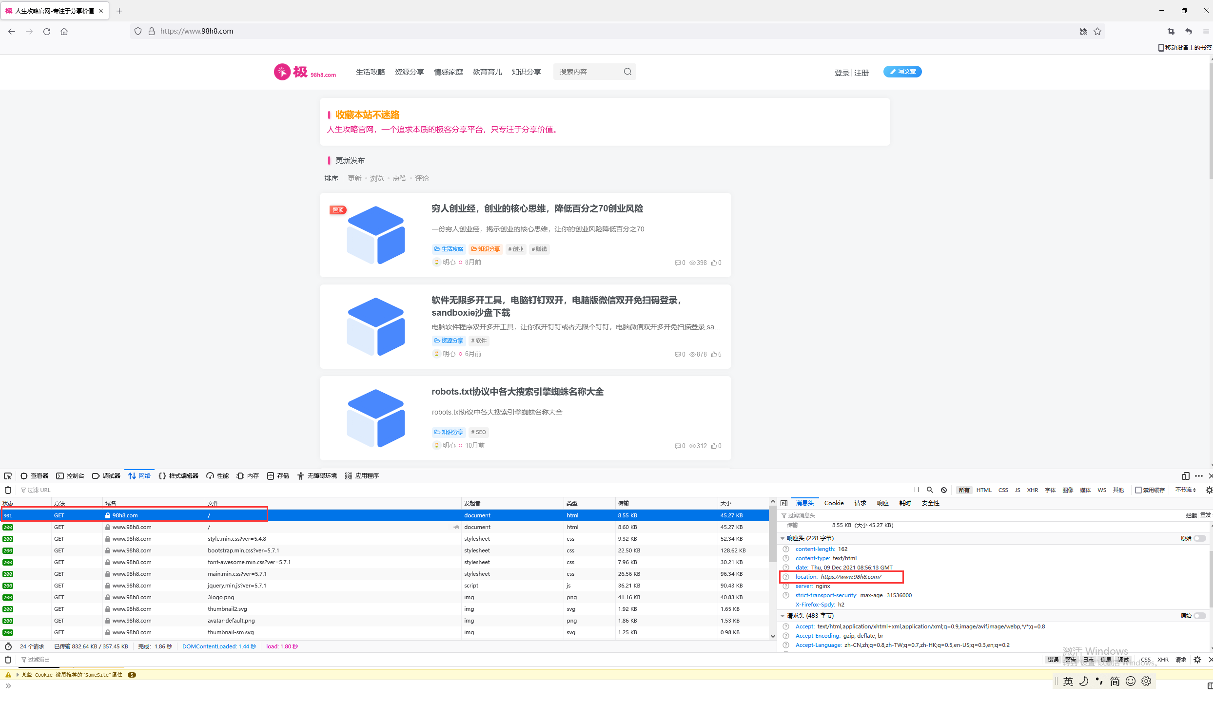

当同时设置强制https 和 主域名301到www域名时
访问主域名的时候   强制https功能的优先级会高于301  会造成先跳转到HTTPS的主域名     最后才能跳到带www的域名  造成两次跳转  拖慢网站速度  和对SEO也有影响
假如我访问:98h8.com 过程是先301到https://98h8.com  再301到https://www.98h8.com,会有两次跳转
而非直接301到https://www.98h8.com
如图:
还有就是现在这种情况我要怎么解决

正常网站一定会设置根域名301跳转www,而且强制SSL也会开启,
但是如果你这么设置了,有人访问你网站http://根域名,就会先301到→https://的根域名  再301到→https://www的域名,会有两次跳转,会多出一次不必要的跳转
最好访问根域名的时候,能直接到https://www的域名
这次我应该描述清楚了把

网站配置没有问题,使用静态空网页,测试结果还是会两次301跳转

这个请求有什么问题吗?直接访问根域名301跳转到www域名上,
另一个301http访问跳转到https上

你那样访问看不出来,您直接复制这个网址访问:http://98h8.com/就能看出来了

你用http访问本身就会做一次临时跳转到https上,在301重定向到www,你F12看请求好嘛
