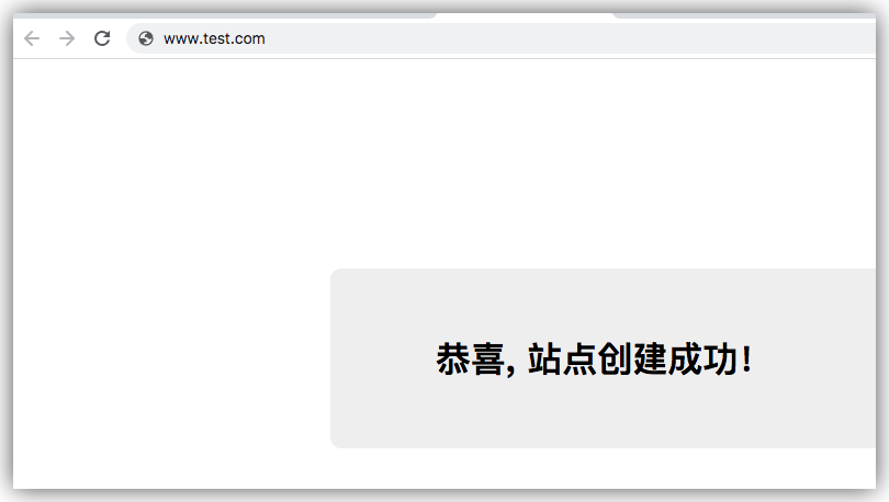

通过本地CenOS安装了BT面板,然后通过设置本机的hosts,如下图所示:设置域名:www.test.com,其中192.168.100.114为安装BT面板的IP。
那怎样,设置这个www.test.com也支持https访问?
