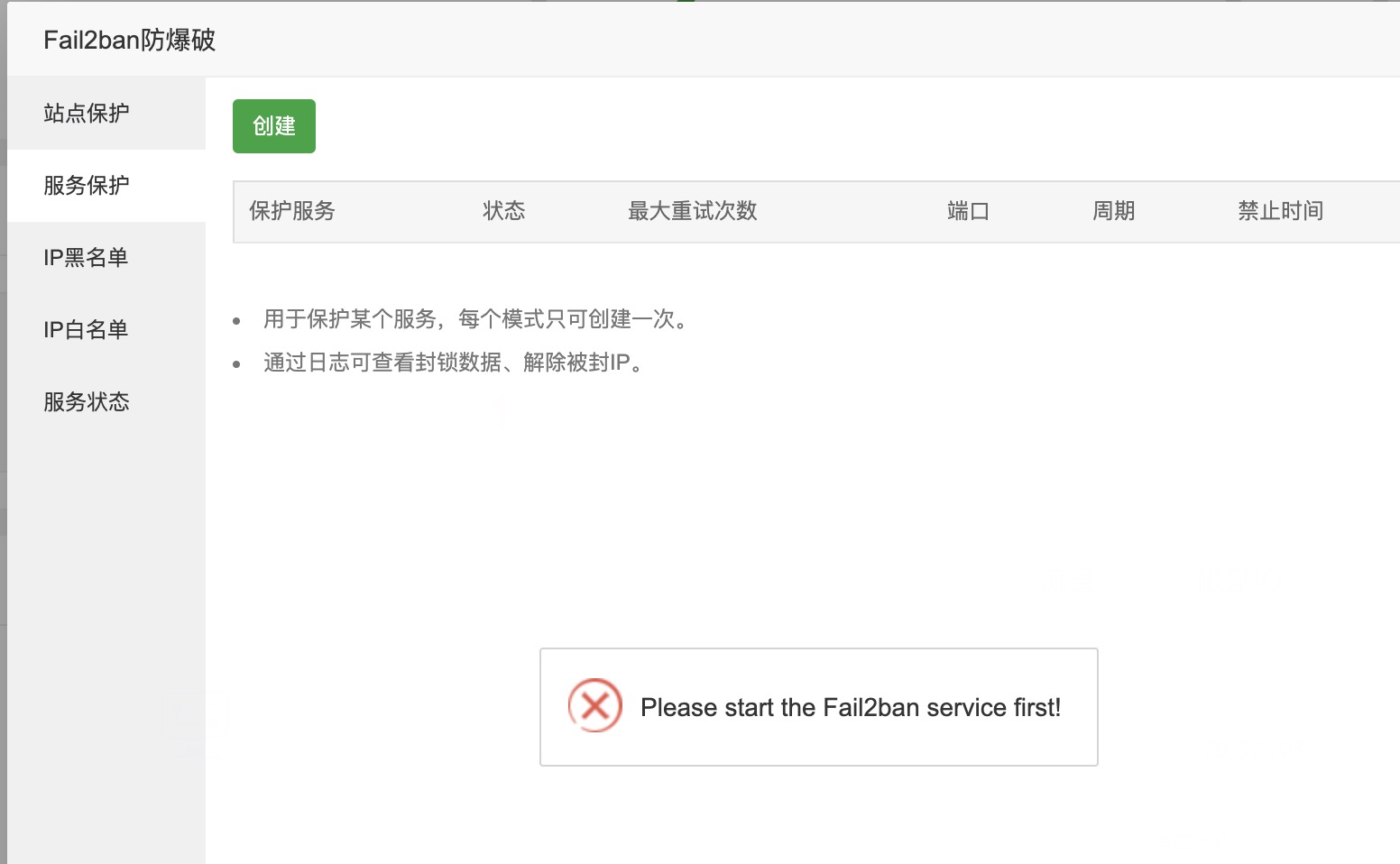

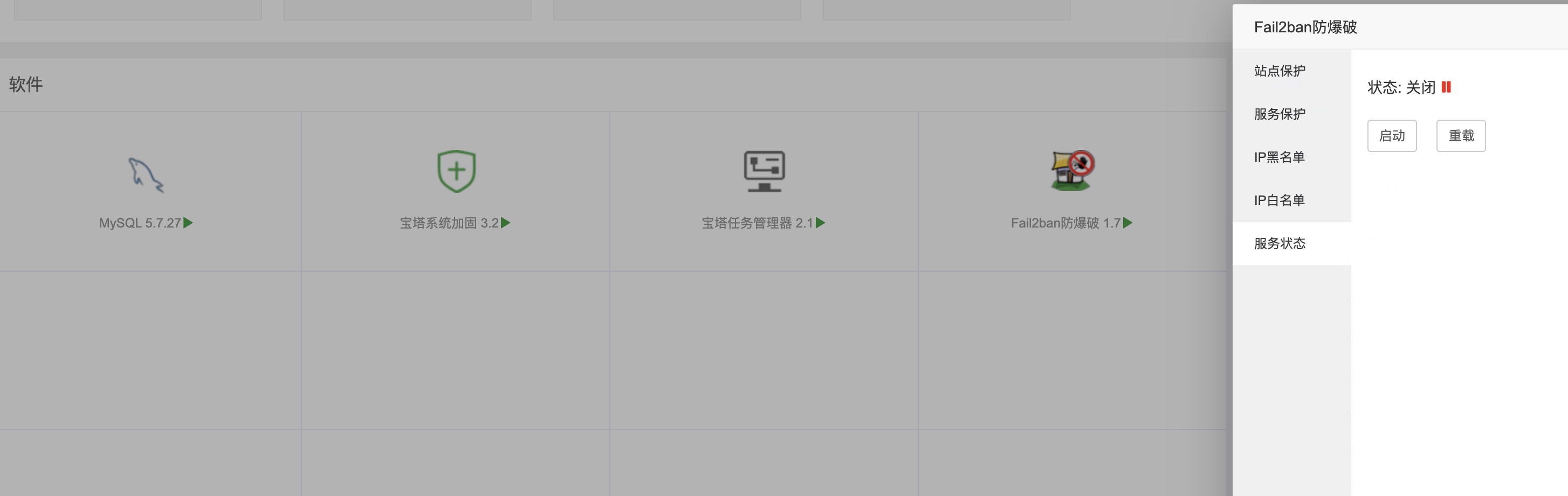

如图所示,点重启会闪一下,但是没啥效果
CentOS 7.4.1708 x86_64(Py3.7.4) bt 7.7.0

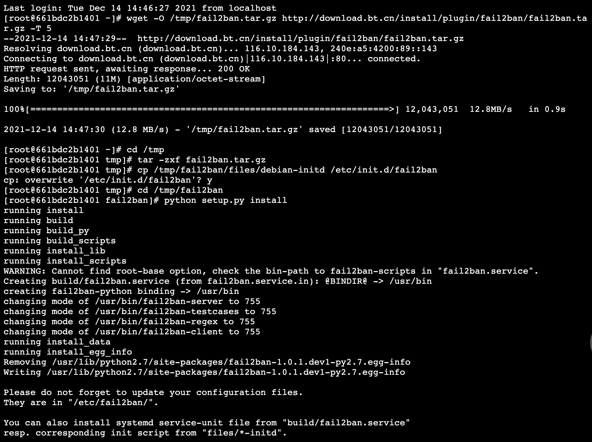

发表于 2021-12-14 14:44:14 | 显示全部楼层
大炮运维V587 发表于 2021-12-14 11:39
您好,您到服务器SSH中,手动安装下,看下能否安装成功
你好, 执行 cp /tmp/fail2ban/files/debian-initd /etc/init.d/fail2ban 命令提示无权限
cp: cannot create regular file ‘/etc/init.d/fail2ban’: Permission denied
发表于 2021-12-14 14:50:06 | 显示全部楼层
然后我在本地一台服务器上安装的提示,没装成功
CentOS 7.8.2003 x86_64(Py3.7.8) bt7.7.0

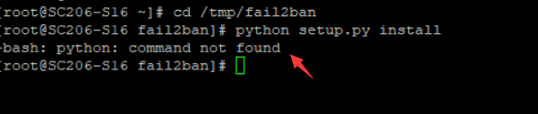

  • python setup.py install
  • 前面都执行正确了,进行到最后一步python出错。
  • 系统是OS8
