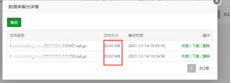

1、数据库面板里面备份出来的大小只有20M,解压出来的sql文件是50M。实际上数据库sql有180M,现在只能用命令导入,对备份维护很不方便 QQ图片20211214110625.png ,请问在哪里修改备份大小

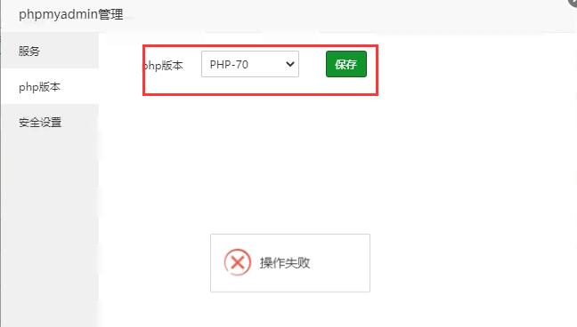

您好,您的phpmyadmin 版本是哪个?
另外面板上的备份数据库是压缩的文件,解压出来的是sql结尾的文件,你看到的mysql的物理文件由于三者的文件结构不同,现实的大小也是不同的。只要数据对的上,三者大小可以忽略
发表于 2021-12-14 16:38:59 | 显示全部楼层
另外面板上的备份数据库是压缩的文件,解压出来的是sql结尾的文件,你 ...
本来是4.4,有上述问题,所以卸载了安装4.9,问题依旧。面板上的备份是压缩文件,我放到www\WWWROOT\DATABASE下面,在面板导入显示成功,但是实际上是没导入任何数据的

面板上调用的是命令导入的,你看下你的数据库是否正常吧,比如密码是否正确,是否允许localhost或者127.0.0.1 访问

密码没问题。面板导入导出都有问题,导入显示成功但是没有数据,导出的大小也有问题应该是不完整版。最后我是用测试服的PHPMYADMIN导出SQL,在正式服宝塔里面用终端命令行导入才成功

您好,面板的导出调用的是mysqldump这个工具,如果说这个都无法备份或者备份失败,那就使用phpmyadmin进行备份吧

发表于 2021-12-17 20:05:16 | 显示全部楼层
致茂网络 发表于 2021-12-17 09:28
上面都说了phpmyadmin打不开
您把phpmyadmin卸载,安装phpmyadmin 5.0+,php安装7.4 ,重新打开试试
