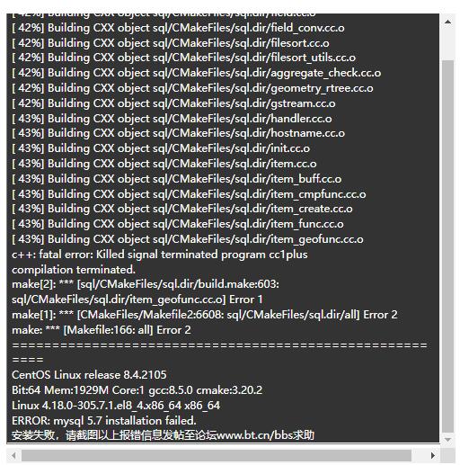

你好,我这边打算更新MySQL的版本从5.7.31到5.7.34,结果失败了,信息如下,烦请看看要怎么操作,谢谢
发表于 2021-12-16 14:53:07 | 显示全部楼层
您好,提示进程被kill了,检测是否有用到系统加固、云锁防护软件。
如果有用到,请关闭防护重新更新。
如果没有那就是进程被kill,可能内存不足导致。

这样啊,我没有使用防护软件 那应该是内存不足导致的吧。 我的1929m内存, 内存使用了650M。 有办法更新吗?
发表于 2021-12-16 15:01:39 | 显示全部楼层
宝塔用户_kgxexd 发表于 2021-12-16 14:58
这样啊,我没有使用防护软件 那应该是内存不足导致的吧。 我的1929m内存, 内存使用了650M。 有办法更新吗 ...
可以尝试加swap虚拟内存试试,如果不行,有条件就升级内存

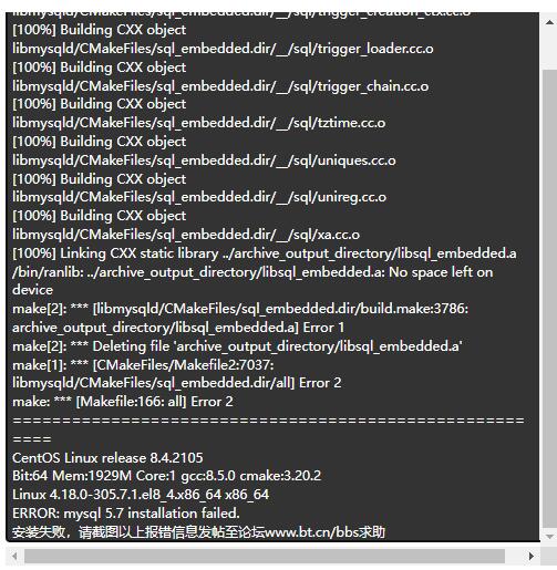

添加虚拟内存后 可以更新到100%, 但是最后有错误
另外,/www/server/mysql/src这个目录下文件达6G多,这个src内的文件可以清理吗?
发表于 2021-12-16 16:58:51 | 显示全部楼层
另外,/www/server/mysql/src这个目录下文件达6G多,这 ...
磁盘空间不足了
