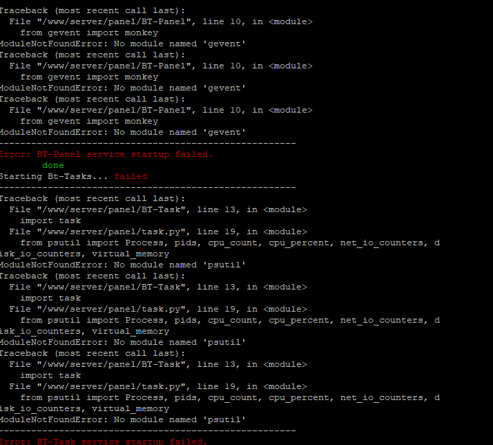

【已解决】只能开新帖了,总是缺两个依赖
发表在 Linux面板2021-12-16 23:10 [复制链接] 9 2265
debian 10 buster
发表于 2021-12-16 23:23:34 | 显示全部楼层
没包装不上的话就没办法了,64位的树莓派centos系统测试过是可以的
发表于 2021-12-16 23:44:44 | 显示全部楼层
我看一个帖子说gevent装在Python3.X下 宝塔会报这个错误  但是我不懂怎么切换这个版本 默认是2.7.
发表于 2021-12-16 23:45:48 | 显示全部楼层
这两个包查了下其实是有安装好的  没起作用?和PYTHON版本有关吗
发表于 2021-12-17 00:01:24 | 显示全部楼层
发表于 2021-12-17 09:50:38 | 显示全部楼层
你装的是btpython下的吗
  1. btpip install gevent
执行这条命令截个图看看

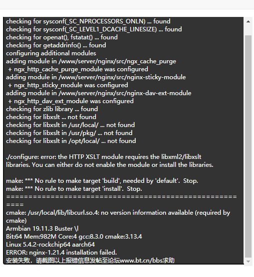

发表于 2021-12-22 17:52:18 | 显示全部楼层
进去后安装nginx出错  ,还是这个,上次你给的命令 apt install libxslt libxslt-devel -y 结果如图
发表于 2021-12-22 17:57:18 | 显示全部楼层
执行下面命令安装下
  1. apt install libxml2 libxml2-dev libxslt-dev
发表于 2021-12-22 20:30:58 | 显示全部楼层
谢花郎 发表于 2021-12-22 17:57
执行下面命令安装下
非常感谢总算解决了,原来只是包的名字不对,反反复复折腾了太久了
