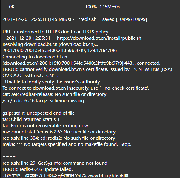

所有的软件都没法升级
日志:

系统是Ubuntu20LTS,所以根证书的位置在/etc/ssl/certs下,稍微修改命令执行后还是没法验证证书,倒是用curl -I https://letsencrypt.org/试了一下没有任何报错,所以现在应该不是证书的问题。
然后去找了一下wget的原因,发现可以给/etc/wgetrc文件里添加ca_directory=/etc/ssl/certs成功解决问题。谢谢。
