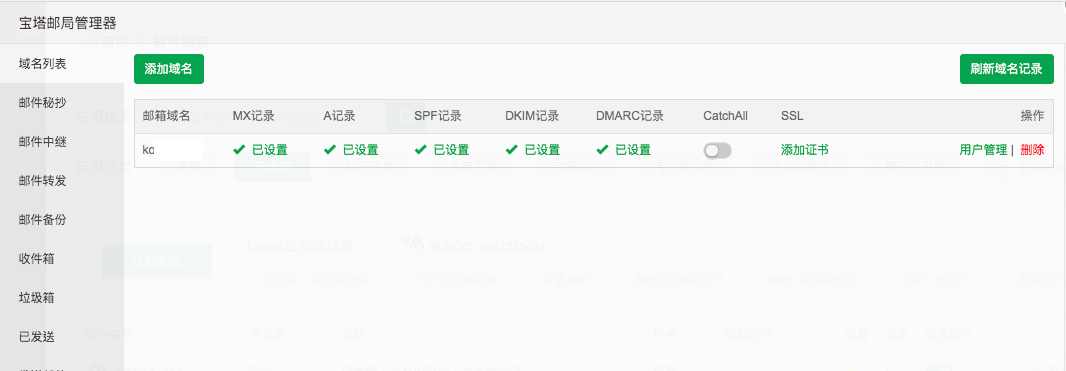

管理员你好,
我安装了宝塔邮局,一切都OK!
我也添加用户了
我也在新增了中继
可是当我测试发送邮件时却出现这样的错误讯息,要开启25端口....我使用邮件中继就是不想使用25端口(阿里云已经不提供25端口),我想请问一下,我要怎么样才能使用中继来收发邮件呢?我也有在阿里云安全组开放了587端口了。
管理员辛苦啦~!谢谢!
发表于 2021-12-20 14:15:05 | 显示全部楼层
您好,没有开25端口,是无法正常使用邮箱的,邮箱服务的基础是建立在25端口的,就算是使用了587端口,也是先要在25端口通的基础上进行更改的
