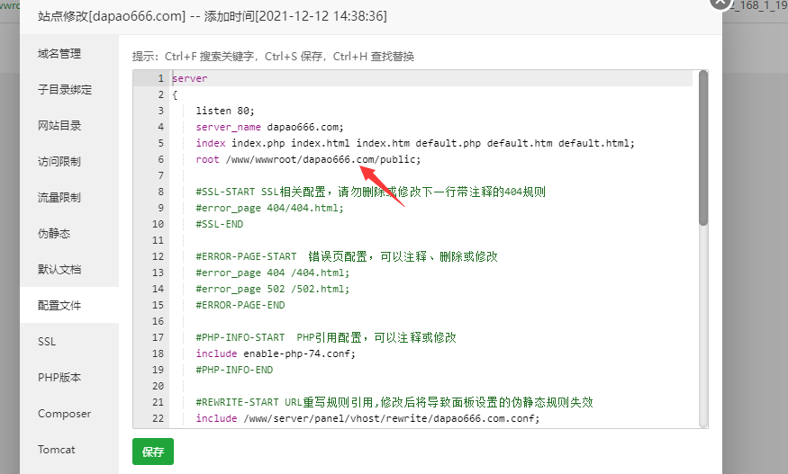

https://www.bt.cn/bbs/thread-81885-1-1.html
这是图片,您看一下
发表于 2021-12-22 11:18:37 | 显示全部楼层
这是图片,您看一下
你发网站的配置文件
主要看这里的路径
发表于 2021-12-22 14:17:24 | 显示全部楼层
大炮运维V587 发表于 2021-12-22 11:18
你发网站的配置文件
主要看这里的路径
这个我查看了。确实路径无误。现在问题就是说默认那个域名,那个就可以访问。如果没有都不默认站点,则两个都无法查看。两个分别默认的话内容都可以展现出来
