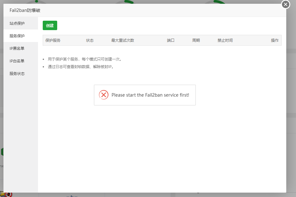

面板版本:宝塔linux面板 7.7.0(最新版且修复过)
系统版本:Ubuntu 20.04.3 LTS aarch64(Py3.7.8)
浏览器版本:Google Chrome  96.0.4664.110(最新版)

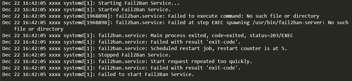

问题现象:面板显示Fail2ban安装完成,但是进入Fail2ban管理界面提示:Please start the Fail2ban service first!
下载.png 错误日志:

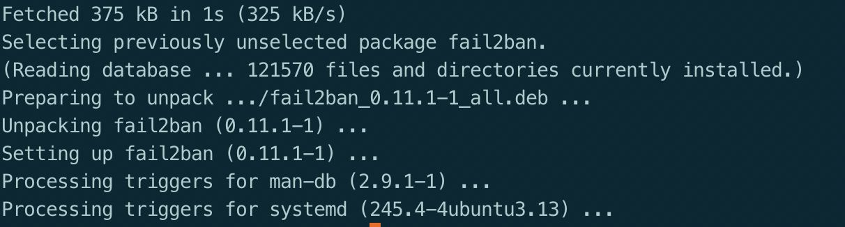

发表于 2021-12-23 10:14:18 | 显示全部楼层
谢花郎 发表于 2021-12-22 23:25
您好,这个是没有安装上fail2ban服务,可执行下面命令安装下
然后重新启动fail2ban
我已经通过apt安装了fail2ban,然后修复了面板、刷新了缓存。但是还是不行

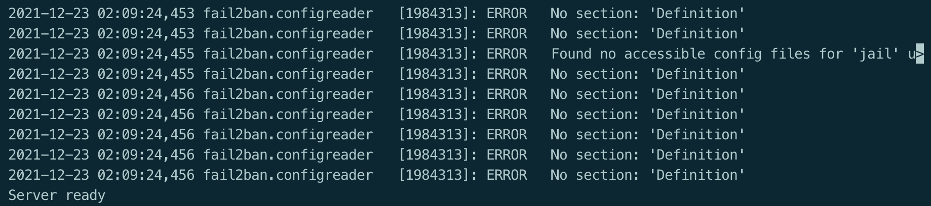

发表于 2021-12-23 21:59:20 | 显示全部楼层
大炮运维V587 发表于 2021-12-23 10:49
您好,您手动安装下这个服务,我这里特意开了台机器,Ubuntu20,可以正常安装的,你手动安装的时候,看 ...
我按照您提供的方式尝试了:
1.有好几行需要手动root权限,不知道这个对宝塔的脚本有无影响
