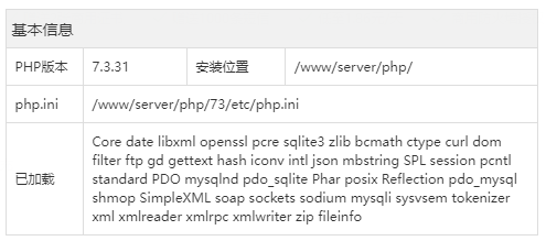

composer 安装的时候老是说 zip扩展没有开启  但是我再ini文件 phpinfo 里面看是已经开启的了  是啥问题呢?
我就安装了7.3这个版本的php

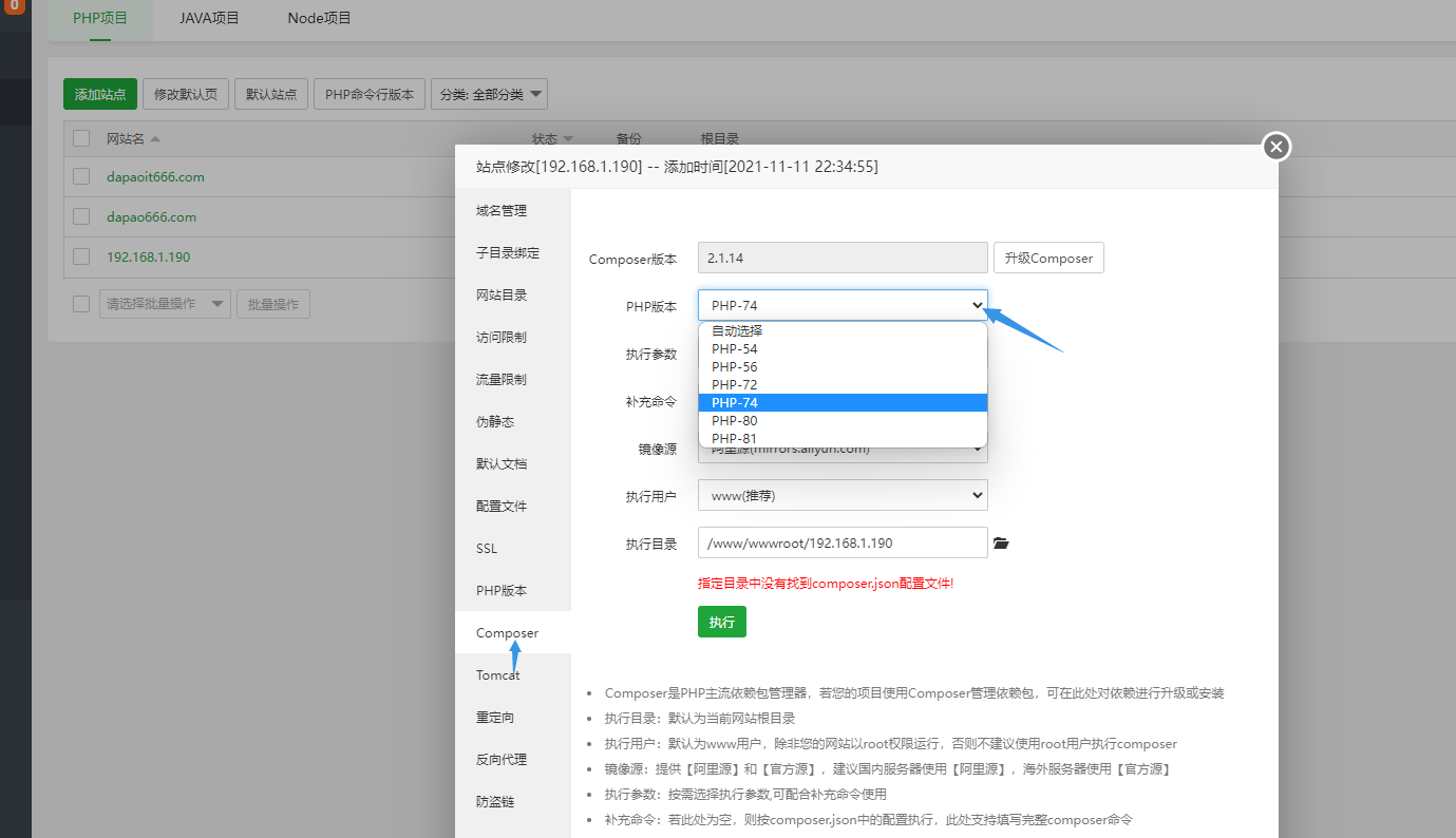

这里

已经开启了的  我执行是提示这个
Problem 1
    - Root composer.json requires PHP extension ext-zip * but it is missing from your system. Install or enable PHP's zip extension.
  Problem 2
    - Root composer.json requires phpoffice/phppresentation dev-master -> satisfiable by phpoffice/phppresentation[dev-master].
    - phpoffice/phppresentation dev-master requires ext-zip * -> it is missing from your system. Install or enable PHP's zip extension.

手动能否执行正常呢?或者将执行用户改到root用户试试
