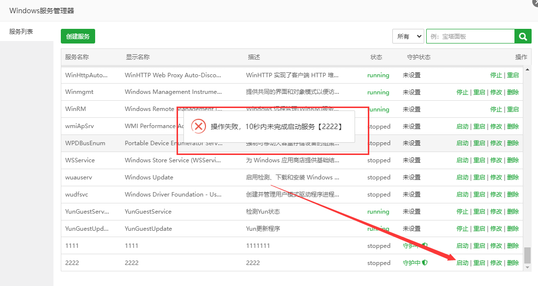

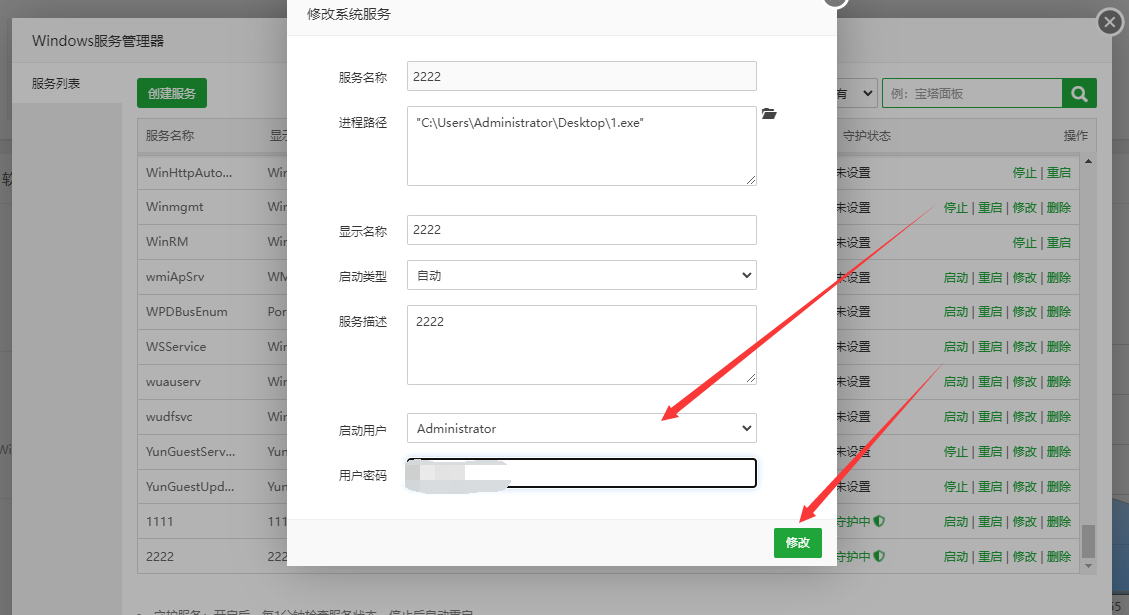

windows服务管理器  这个没用   Administrator账户守护不了 账号密码是对的

这个提示是未完成启动服务,不是账号密码错误的提示。你弄个有用的exe文件试试

您好,这个不是账号的问题,是10s内未完成你的1.exe这个启动,你这个1.exe是什么?

1.exe  是我做的一个测试的 空白程序  不可能打不开   administrator 这个账号密码绝对正确  你们是否自己测试过  有没有问题哦     可以用系统管理员账户打开 但是1.exe不显示界面

大大 我都说了是个空白的 exe程序   怎么可能是 “你弄个有用的exe文件试试” 没有用的呢  !!!里面啥都没有写就一个空白窗口!!!

这是windows服务管理器,exe程序必须是服务类型,并非应用程序的exe
