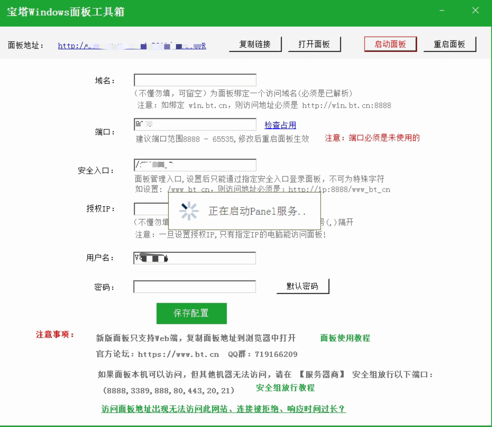

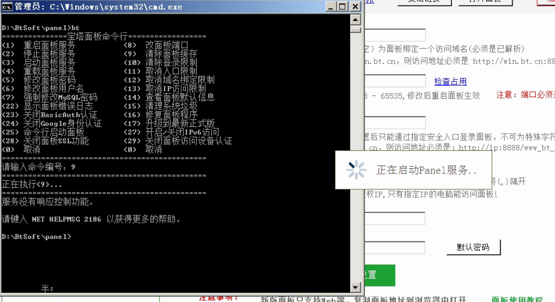

原来是6.9版本,卸载干净后装7.4版本,出错了.一直显示“正在启动panel服务”换个安装路径后也还是不行。。
必须要重新安装系统吗?
是否还可以安装会原来的低版本呢?

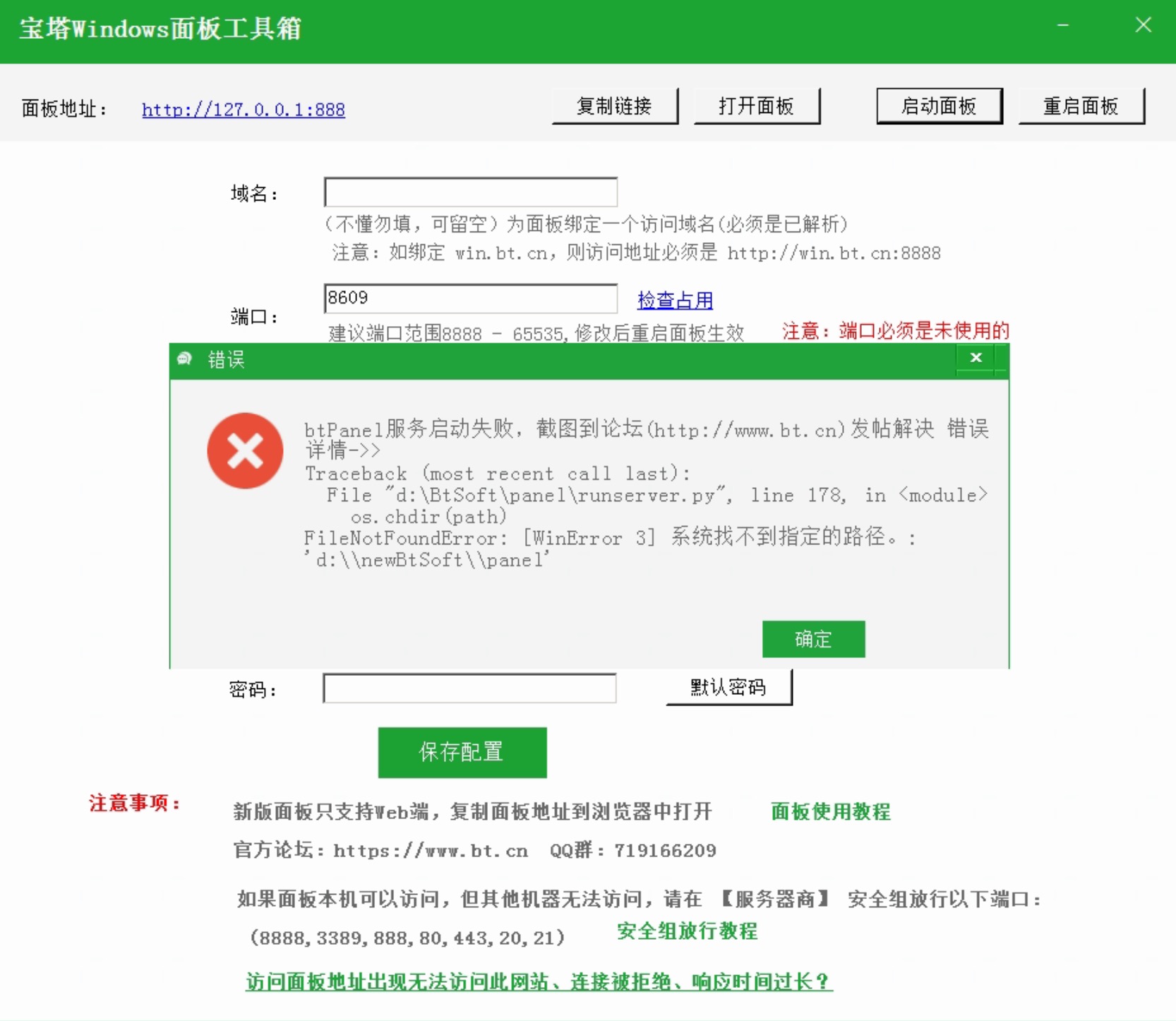

建议覆盖安装使用,一个服务器不能有两个面板;图中面板调用了btsoft目录,你可以删掉原来的路劲,不要用newbtsoft,永辉btsoft重新安装面板

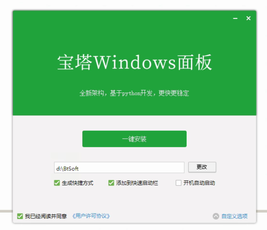

谢谢回复,我重新安装了,但是仍然启动不了。

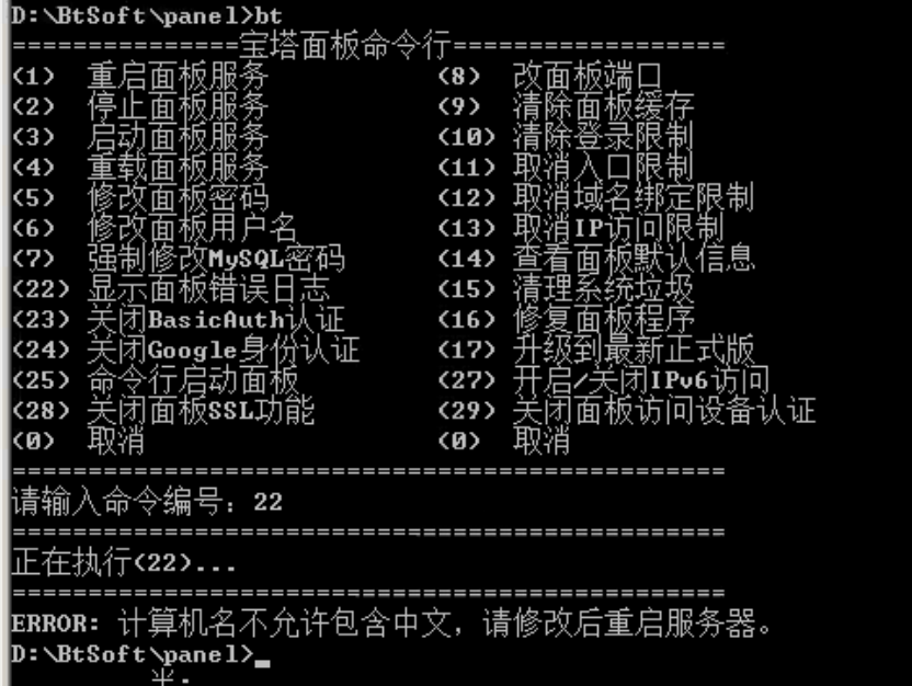

看看是不是安全软件拦截了,打开cmd执行bt 22有报错信息,可以截图看看报错;如果安全软件拦截了要放行出来才能用

提示计算机名不允许是中文,修改后重启服务器,重新启动面板即可

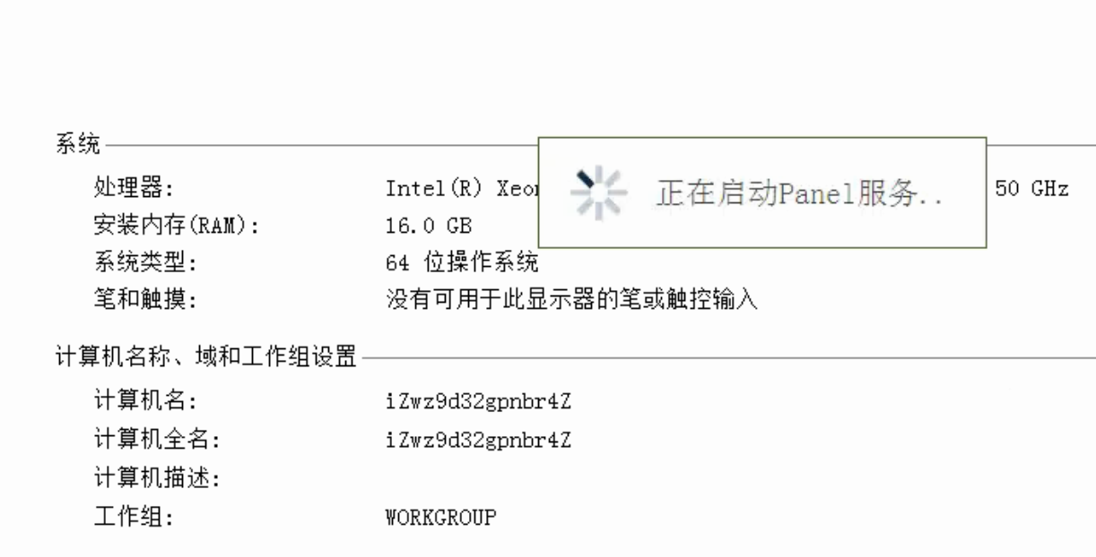

我的计算机名没有中文啊

我另外修改了一个英文名,现在重启后,打开宝塔面板,还是正在启动panel服务
然后cmd中执行22,仍然是之前那个提示呢。
