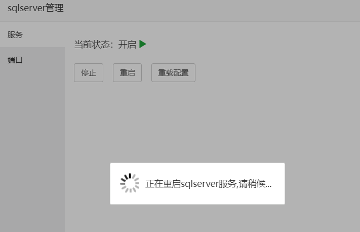

重启,停止,重载配置,一直转圈,无法完成操作,也没有错误提示。这个怎么办。

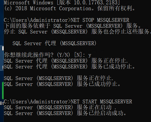

您好,您手动通过cmd命令重启sqlserver试试看有无报错提示
  1. NET STOP MSSQLSERVER
  2. NET START MSSQLSERVER
发表于 2021-12-25 09:54:06 | 显示全部楼层
停止 重启 都没有错,都成功了的。
发表于 2021-12-25 09:59:02 | 显示全部楼层
baanke 发表于 2021-12-25 09:54
停止 重启 都没有错,都成功了的。
尝试修复下面板,然后重新试试。如果不行暂时用命令行吧
发表于 2021-12-25 10:05:41 | 显示全部楼层

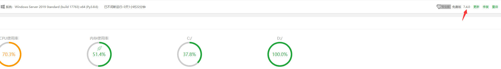

修复了还是不行,我新下载的7.4安装的,是不是这个问题。
发表于 2021-12-25 10:11:30 | 显示全部楼层
我试试

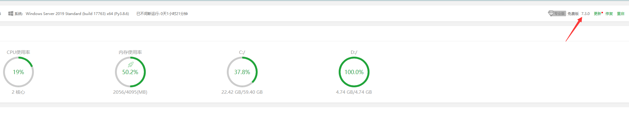

2019自己安装的嘛?我看了下我们只提供了2017
是自己安装的 不是都一样么 2019解压到2017点击安装就是,我前几天也安装了,是7.3的,一切正常。这个7.4安装就不行了

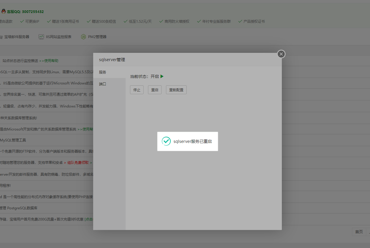

发表于 2021-12-25 11:01:22 | 显示全部楼层
重启成功了,所有的都要等4分钟左右,才执行成功。,时间有点久,我另一个几十秒就成功了
发表于 2021-12-25 11:42:32 | 显示全部楼层
baanke 发表于 2021-12-25 11:01
重启成功了,所有的都要等4分钟左右,才执行成功。,时间有点久,我另一个几十秒就成功了 ...
测试了下是可以正常启动的,如果不影响你sqlserver服务运行可先忽略
发表于 2021-12-25 12:43:02 | 显示全部楼层
好的,可以重启,要等4分钟,那个地方用的少,不影响。
