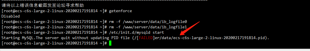

发表于 2021-12-25 10:08:57 | 显示全部楼层
用官方提供的工具,一堆报错
发表于 2021-12-25 10:13:00 | 显示全部楼层
您好,请勿随便执行修复脚本,有些修复脚本并不代表能对你MySQL能进行修复。
以免造成二次错误导致数据丢失,执行下面命令看下MySQL日志
  1. cat /www/server/data/*.err | grep -i -C 10 error
发表于 2021-12-25 10:23:36 | 显示全部楼层

发表于 2021-12-25 10:29:21 | 显示全部楼层
宝塔用户_yjknoc 发表于 2021-12-25 10:27
查不到其他的,只有八月份的
无法启动前有操作过什么?
发表于 2021-12-25 10:31:14 | 显示全部楼层
谢花郎 发表于 2021-12-25 10:29
无法启动前有操作过什么?
之前/www目录在数据盘挂载,我给卸载了,然后把数据搬过去了,现在nginx,php,redis都启动了,就差mysql
发表于 2021-12-25 10:39:12 | 显示全部楼层
宝塔用户_yjknoc 发表于 2021-12-25 10:31
之前/www目录在数据盘挂载,我给卸载了,然后把数据搬过去了,现在nginx,php,redis都启动了,就差mysql ...
做服务器快照和数据备份,然后下个todesk远程工具,然后我远程看下
发表于 2021-12-25 10:47:41 | 显示全部楼层
已解决,data目录下的文件所属不是mysql用户导致,重新改为mysql用户后正常启动。
