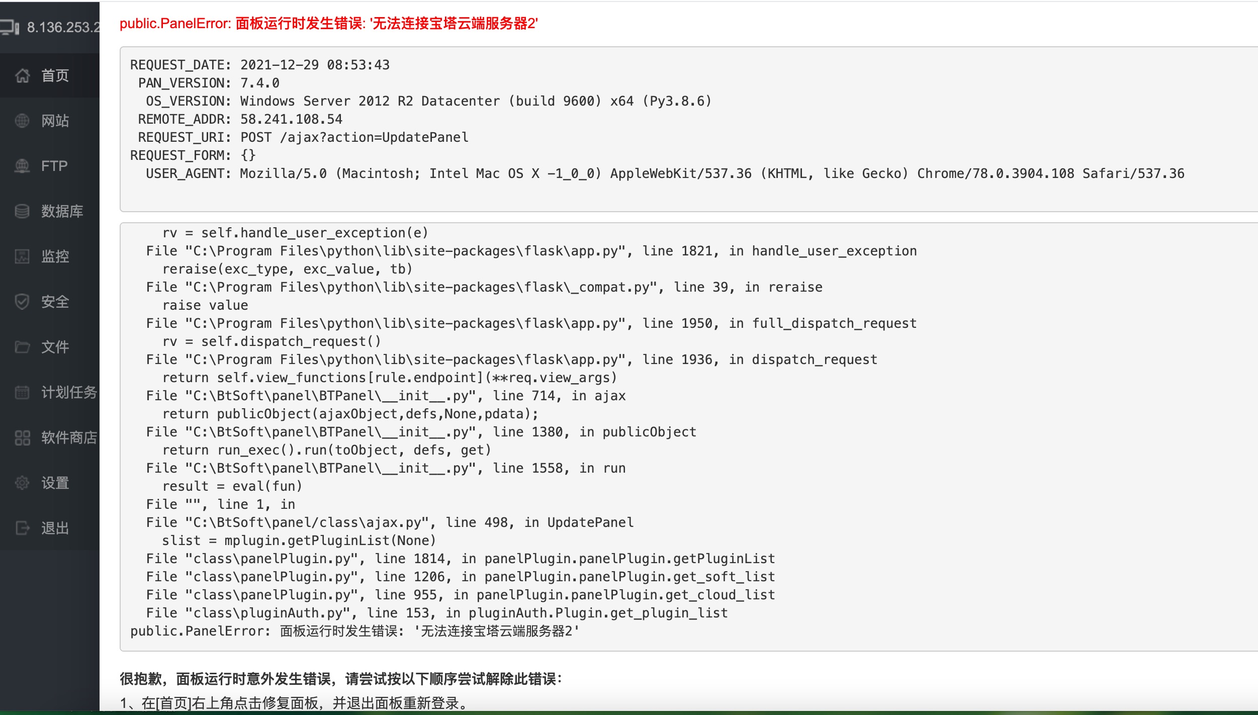

昨天宝塔后台提示升级,但是我升级后出错了,还从升级版变成免费版了,我重新登录也没用

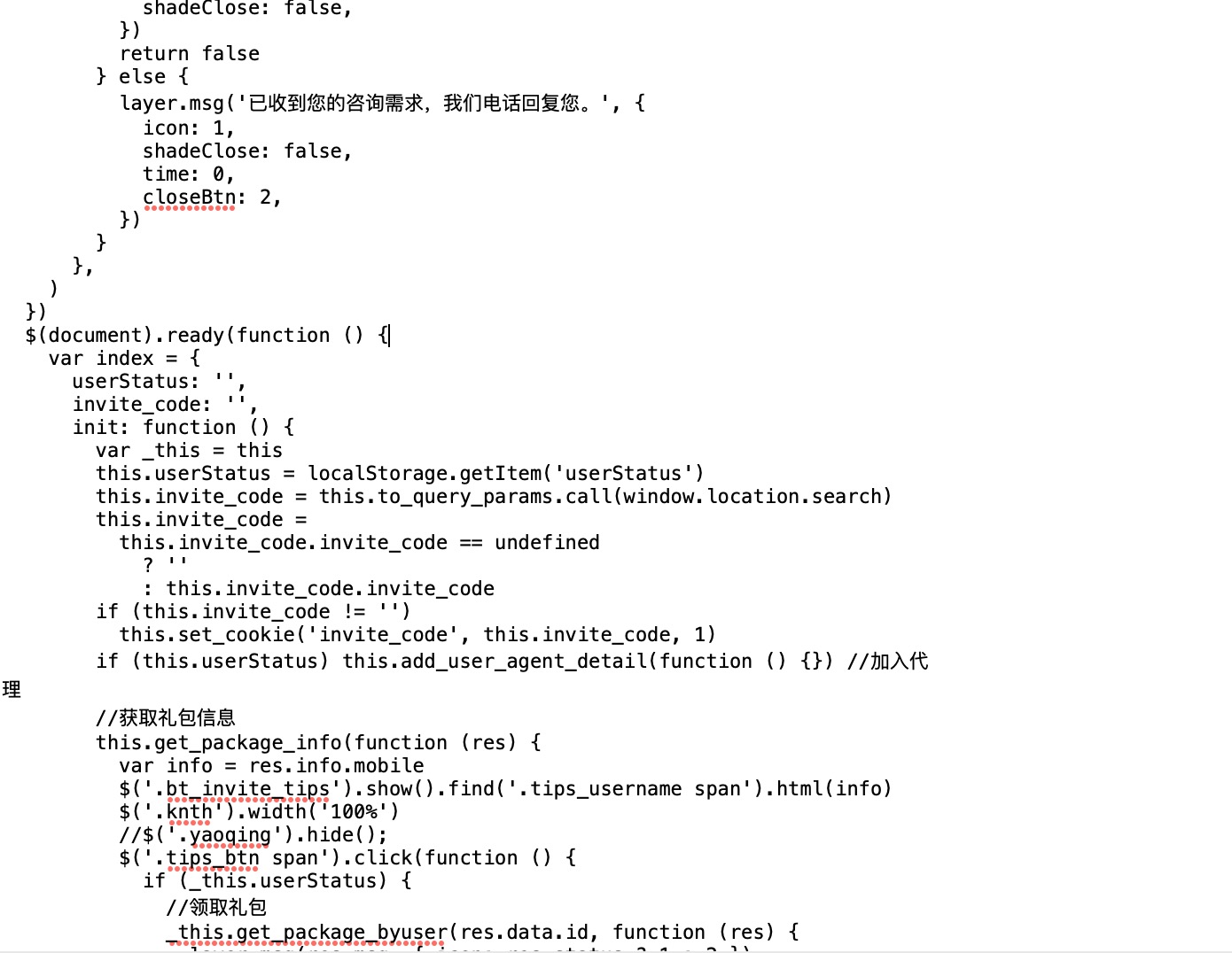

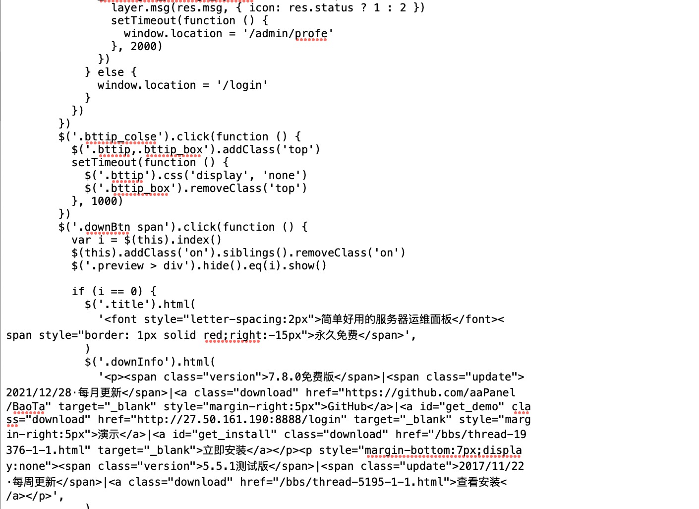

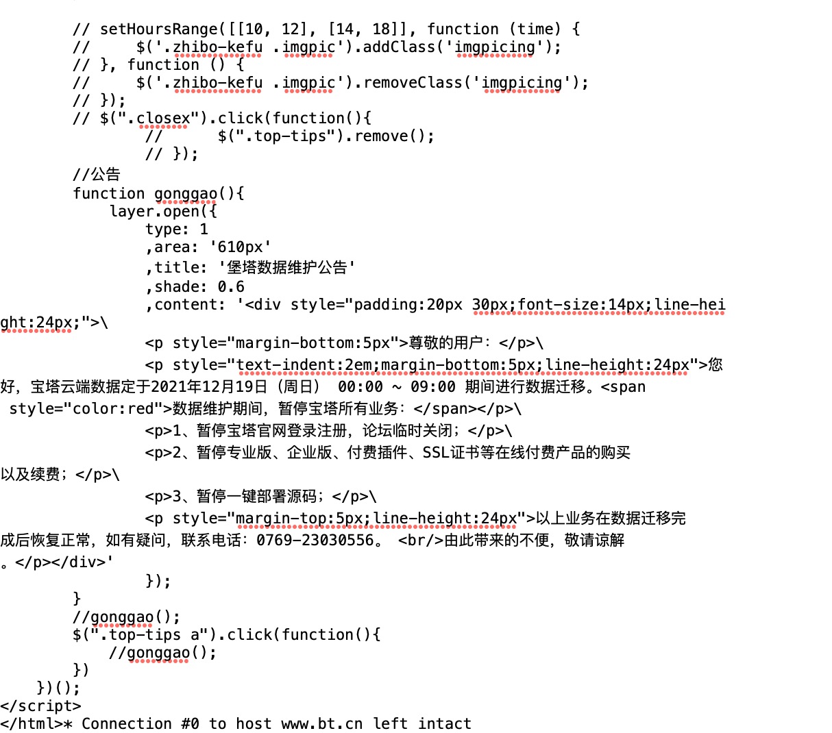

我又在服务器上按其他帖子说的,运行代码
ping www.bt.cn
curl -v https://www.bt.cn
得到以下内容 0E58A075-DAFE-44C9-85A4-29001D6F2E6E.png 121CDD4B-9A50-4C36-B1E7-B444BA5E22F4.png BA415464-47D7-4346-86B6-F65D35AD0460.png

您好,您到服务器CMD中执行
  1. ping www.bt.cn
  2. curl -v http://www.bt.cn
看下执行结果
发表于 2021-12-29 09:20:09 | 显示全部楼层
看到你又发的截图,可以curl到我们的官网,您私信我您的Todesk或者服务器的远程登录信息,我看下

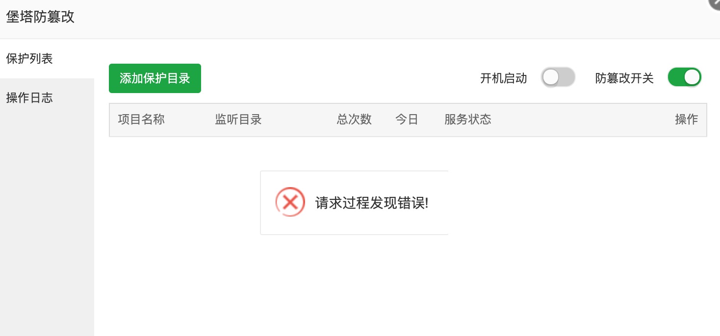

我还发现一个问题,这个不能用
发表于 2021-12-29 10:22:29 | 显示全部楼层
请看下,这个堡塔防篡改不能用
