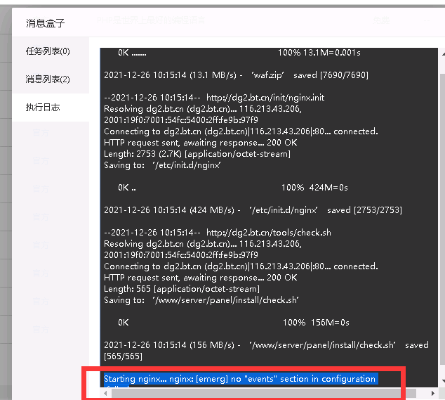

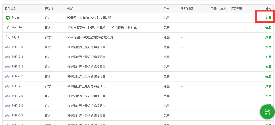

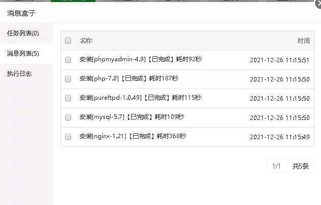

我的机器是腾讯云香港的,最开始安装面板用centos安装命令安不成功,然后反馈到腾讯云那边技术最后回事说让用宝塔的香港节点命令安装,因为国内安装解析的是cn域名,所以香港机器可能会连接失败,问题一:腾讯云香港区机器是否能用宝塔国内节点安装?如果安不成 是和腾讯技术那样说的,国内节点命令解析的是cn域名,所以香港机器会出错问题二:centos7.6-7.9都尝试过了,没一次能直接安好运行环境的,每次宝塔安好,然后安运行环境ningx mysql php phpadmin ftp这些插件,消息盒子都显示安装好了,可一进软件商店里总有一个显示未安装,要么就是两个甚至那几个都显示未安装,已经咨询很多人了,有人给我更换了个dns成114.114.114.114  但是我一重装系统,这个问题又出现了,对了这个环境插件我一直是编译安装,在此说下,我的疑问就是这里到底什么问题?明明安装成功了,总有一个任务或者几个插件在软件商店里显示未安装,我看了下今早一个消息盒子里的执行日志里面正在分配下载节点然后就没响应了, 当时那个图忘记截了,我把之前的几个图配上,希望技术尽快回答解决下我的问题,谢谢!

发表于 2021-12-29 09:46:56 | 显示全部楼层
您好,通过截图看到应该是没有下载完整安装包,也有您说的那样,DNS未设置正确,导致无法解析到我们的下载域名,可以参考这个两个教程:(注意,重新安装操作系统后,hosts和dns的配置会失效的)

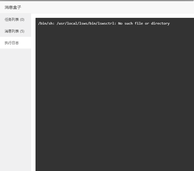

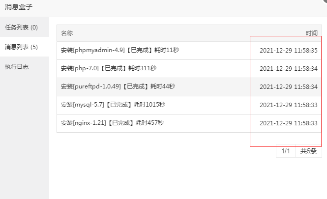

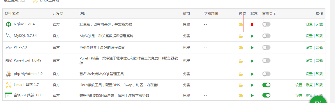

您看,根据你说的用香港节点安装面板命令去安装,然后安装号修改dns为114 和88这俩dns ,然后去安运行环境插件,刚安装完,安装完显示ningx不正常,我尝试点击启动,安了启动虽响应服务已启动成功,但ningx那依然是暂停的,试了好几遍,这个到底哪里问题,怎么不是这里出错就是那里出错,想给您去截图执行消息盒子里的执行日志,进去光显示了这一条错误,之前安装的那些日志错误也没看到,正正常常的一下安好还就安不好了吗?对了顺便咨询个重要问题,群里有人说我这是编译安装,没有安装gcc编译器的原因,所以个别会安装出问题,编译安装插件,请问需要安gcc编译器吗?如果需要安把安装文档发我下,还有就是安得话是在安面板前装编译器还是面板安好后在装编译器??
