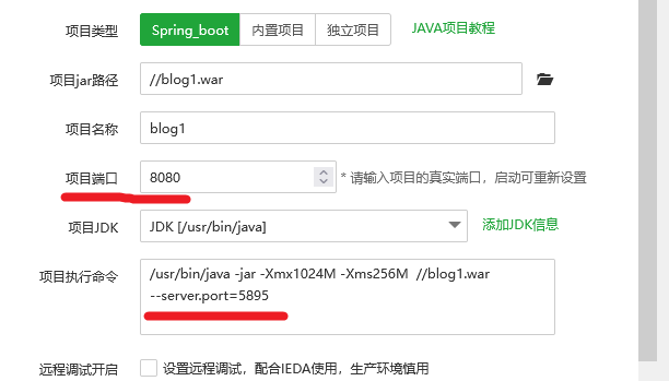

免费版7.8.0,他这个项目端口填了8080,但是运行命令里面不是一致的。
试验了一下,运行不了。

您好,运行不了报什么错误?
截图报错信息出来看看。
另外,命令行能正常启动吗?

我的项目端口是8080才能用,如截图,上面填写了8080,底下执行命令中的端口没有同步更新到8080,因此导致了错误。我把执行命令里面的5895改成8080就可以用了,你们下个版本修复一下就行了。
