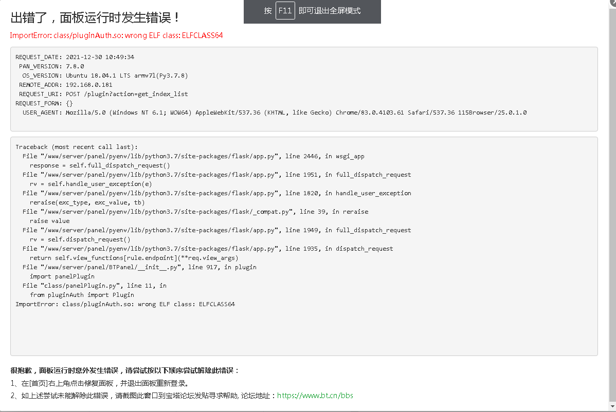

我的系统是32位,应该是这个问题,但是不知道怎么解决,升级了7.8就出现了

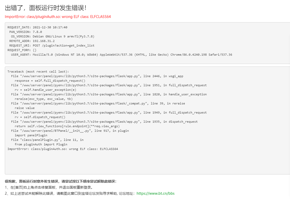

发表于 2021-12-30 10:52:45 | 显示全部楼层
我也是同样的问题,也不知道是运行系统的问题还是宝塔的问题,Ubuntu 18.04.1 LTS armv7l(Py3.7.8)
我一直怀疑是py不兼容的问题,但是又不懂
发表于 2021-12-30 10:59:12 | 显示全部楼层
zhangxin1989 发表于 2021-12-30 10:30
我的系统是32位,应该是这个问题,但是不知道怎么解决,升级了7.8就出现了 ...
稍等,arm的现在是使用不了新版本的面板的,我等下发个降级的脚本

面板7.8.0版本不支持arm32位架构,可考虑更换x86_64或aarch64(arm64)架构来使用面板,现在临时方法是ssh执行bt 16降级至7.7.0面板版本(仅arm32可降级)
发表于 2021-12-30 11:33:38 | 显示全部楼层
我一直 ...
发表于 2021-12-30 11:33:41 | 显示全部楼层
发表于 2021-12-30 13:45:40 | 显示全部楼层
同样问题,该如何做降级处理?
