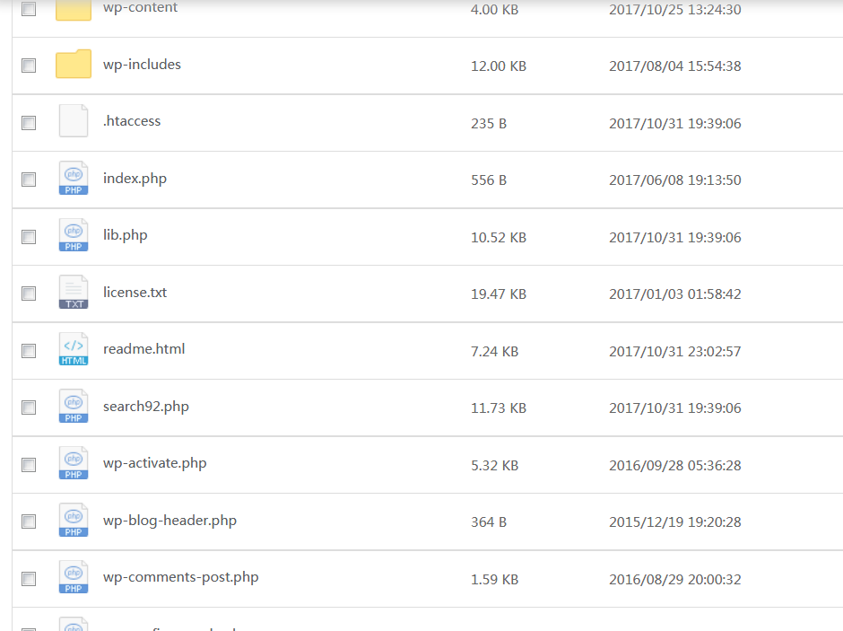

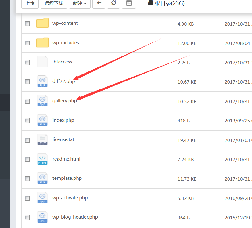

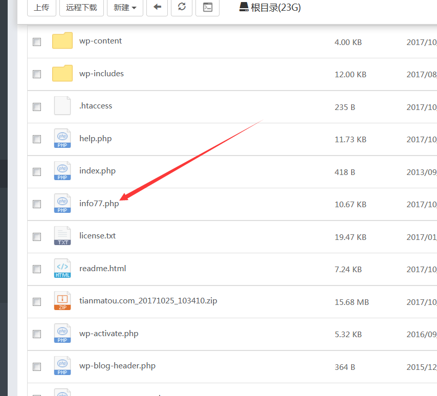

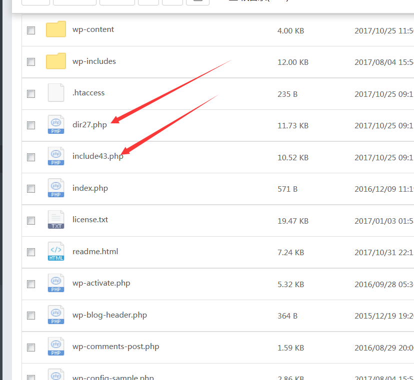

老大你好!  我10月25号左右搬迁网站用的是 阿里云 360截图20171106084835667.jpg 用的现在的服务器和宝塔的系统,然后大约在  11月1号左右发现大部分网站
进入了异常文件,点击网站有时候会跳入别的网站,

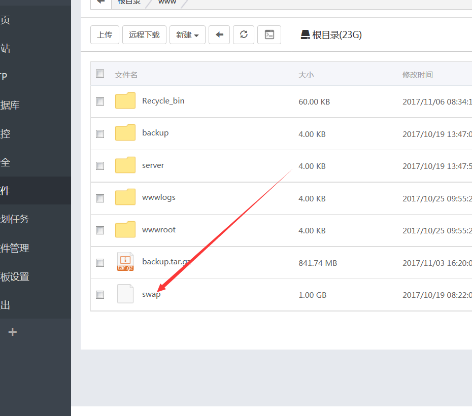

然后我把所有的文件清空(用的是wordpress),当然图片和主题没动,数据库不变, 然后把所有的网站的登录密码修改了一次,吧BT的密码也修改了一次,以为没有问题了, 等于说吧网站重新安装了一次,重新上传了wordpress  我同是也发现BT多了如图最后的一个文件SWAP
但是昨天我发现异常文件有进入了.我也仔细分析了到底是哪里出了问题
1.是否之前安装宝塔的时候密码过于简单木马已经,进入所以不管怎么重新安装wp都是无济于事
2.病毒是否直接在wp的数据库,导致不管怎么装还是会侵入()
3.要是重新安装BT原来的数据是否还在,我的意思是重新装bt我上面的数据啊设置啊还在我就直接安装wp就可以
请求老大们帮忙分析解决一下,多谢了小弟在此感谢
QQ截图20171106084234.png QQ截图20171106084504.png QQ截图20171106084520.png QQ截图20171106084547.png QQ图片20171106084611.png

首先,那个SWAP 的文件是一个交换分区,是优化系统性能的一个东西,这个可以忽略
另外,宝塔面板有登录日志(也包含错误密码记录),你具体排查一下日志,看看有没有其他IP登录记录,排除是否原因在于宝塔面板(宝塔密码被破解的可能性非常小)

wordpress按理说一般不会在根目录下创建文件,就算创建也不可能这么没有规律,建议你看看那些文件,是不是VB病毒或者其他脚本病毒之类的,看不懂可以发上来截图
