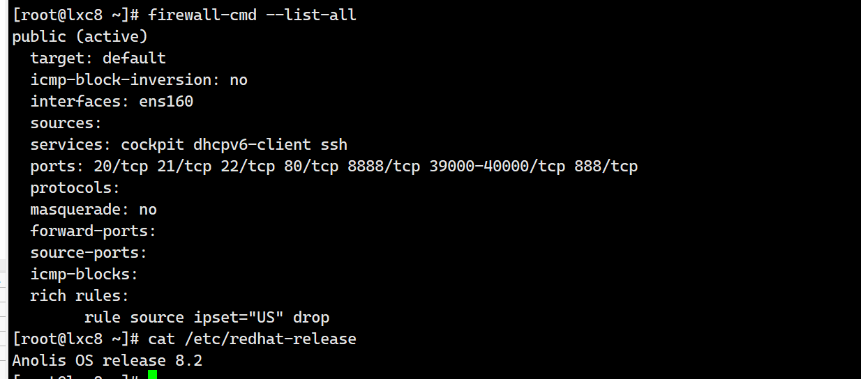

发表于 2021-12-31 15:24:53 | 显示全部楼层
lances 发表于 2021-12-31 15:12
那我该怎么弄呢
  1. firewall-cmd --permanent --zone=public --remove-rich-rule='rule source ipset="US" drop'
  2. firewall-cmd --reload
手动删除下
发表于 2021-12-31 15:25:01 | 显示全部楼层
龙蜥防获取.png 我的龙蜥,也可以屏蔽美国的这个国家的

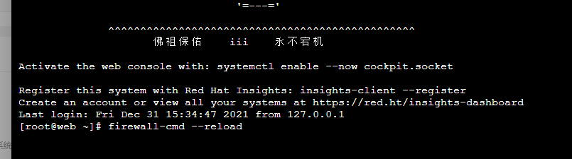

发表于 2021-12-31 15:39:41 | 显示全部楼层
发表于 2021-12-31 15:41:51 | 显示全部楼层
lances 发表于 2021-12-31 15:39
红帽子好像还是不行
私信Todesk远程连接码,我看看红帽的问题

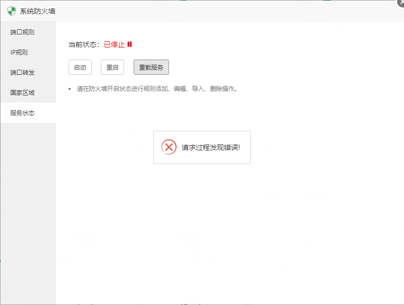

发表于 2021-12-31 17:22:50 | 显示全部楼层
1.png 卸载云锁后还是这样
发表于 2021-12-31 17:26:07 | 显示全部楼层
删除规则后防火墙直接禁止了所有入站  firewall-cmd --permanent --zone=public --remove-rich-rule='rule source ipset="US" drop'
