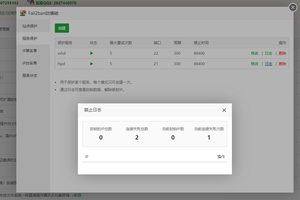

这个可以忽略,之前解释过,这个是nginx 重载的时候,或者重启的时候,会将之前的请求处理完后结束掉。新 ...
还想问个问题,就是用fail2ban,然后监控sshd和pure-ftpd,local路径里对sshd和pure-ftp监控路径添加了var/log/secure,secure权限600,但是为什么secure里没有任何登录信息呢?sshd,pure-ftpd服务都重启了,rsyslog的配置里是authpriv.*                                              /var/log/secure,而且rsyslog也重启了。
发表于 2022-1-4 10:49:28 | 显示全部楼层
宝塔用户_stletd 发表于 2022-1-2 18:35
还想问个问题,就是用fail2ban,然后监控sshd和pure-ftpd,local路径里对sshd和pure-ftp监控路径添加了va ...
这是我刚才测试的,故意输错了密码,有记录的
