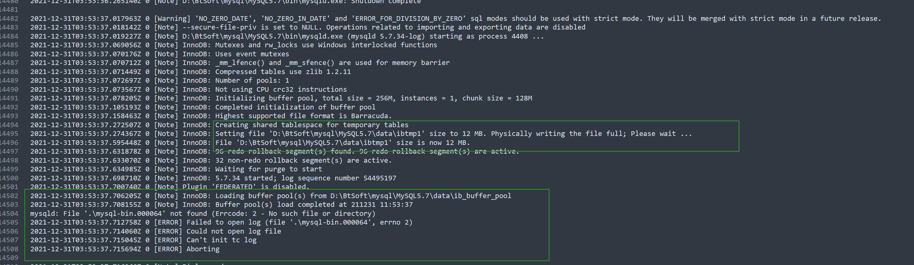

mysql:5.7
windows server 2022 mysql启动失败
删除重新安装也不行。性能调整里面都是空白,重新设置保存也是。
附件是error log mysql_error.rar (93.97 KB, 下载次数: 259871)

您好,根据您提供的错误日志来分析,
您可能非正常关闭服务器或者mysql导致的其二进制日志错误|丢失,引起的mysql无法启动,如果8.0版本可以正常使用,就将数据导入到数据库中

支持5.7的,看您提供的日志内是有关于到MySQL二进制日志文件不存在导致的启动失败,如MySQL数据目录下无二进制日志文件,您那边可以将mysql-bin.index文件内的内容清理重新启动看下,或您留下联系方式,我这边添加您远程帮您看下
