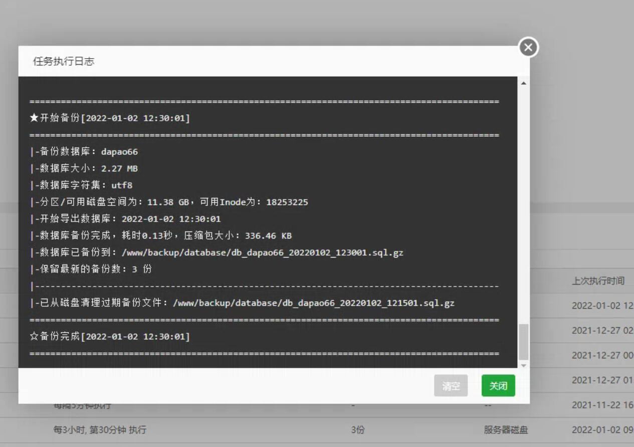

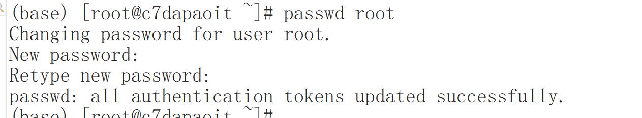

发表于 2022-1-2 12:35:13 | 显示全部楼层
未复现您的问题
