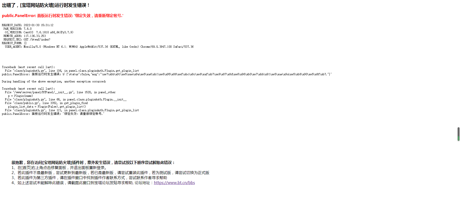

但是点了查看详情毫无反应,无任何提示
然后按提示重新绑定账号
去官网用户中心解绑IP授权后,从面板端重新绑定,依旧提示绑定失效,请重新绑定帐号

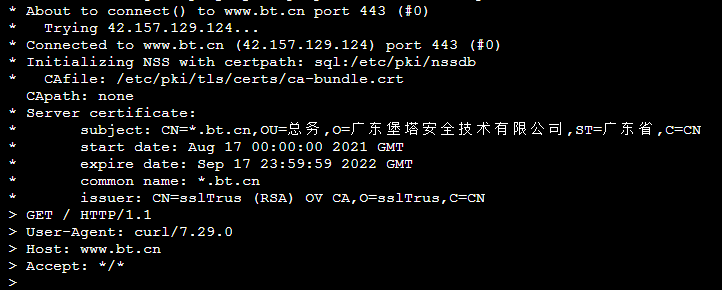

发表于 2022-1-3 11:54:46 | 显示全部楼层
QQ图片20220103114822.png 一台执行出来是这个
发表于 2022-1-3 11:56:17 | 显示全部楼层
222.png 另外一台执行出来是这个,有两台服务器升级后出现这个问题,谢谢大哥帮忙看看是啥问题

发表于 2022-1-5 14:44:36 | 显示全部楼层
大炮运维V587 发表于 2022-1-4 10:30
后面返回信息有吗?ctrl +c 结束当前的ping
ctrl +c 结束当前的ping 提示如下图第一台
第二台
curl -v https://www.bt.cn 这个代码单独执行
显示如下
上下两张图之间是页面的“https://www.bt.cn”html代码,略去
curl https://api.bt.cn 这个代码单独执行
显示ok
谢谢大哥 帮忙看看
