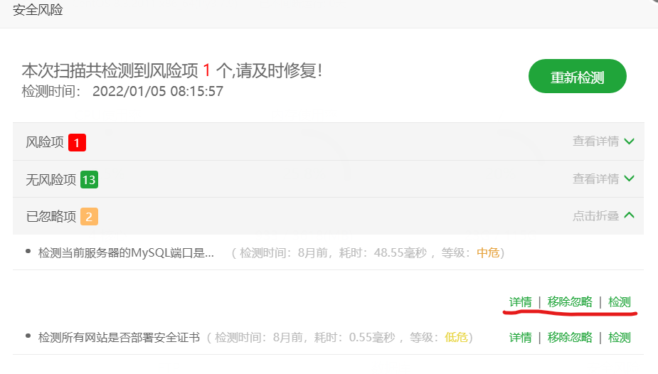

如图,三个功能链接无效,怀疑是文本换行的原因,另外两个不换行的没问题。
红线处三个链接失效
红线处三个链接失效
发表于 2022-1-5 09:16:29 | 显示全部楼层
您好,您使用的是什么浏览器?这个问题在7.7.0版本是有 的7.8.0版本我们做过修复的
发表于 2022-1-5 09:43:47 | 显示全部楼层
大炮运维V587 发表于 2022-1-5 09:16
您好,您使用的是什么浏览器?这个问题在7.7.0版本是有 的7.8.0版本我们做过修复的 ...
我用新ms edge 浏览器。升级前没注意,升级7.8后发现的。浏览器清理过缓存还是存在问题。
和浏览器没关系,谷歌和火狐都一样的问题。
鼠标移动过去都不变小手,链接丢失。

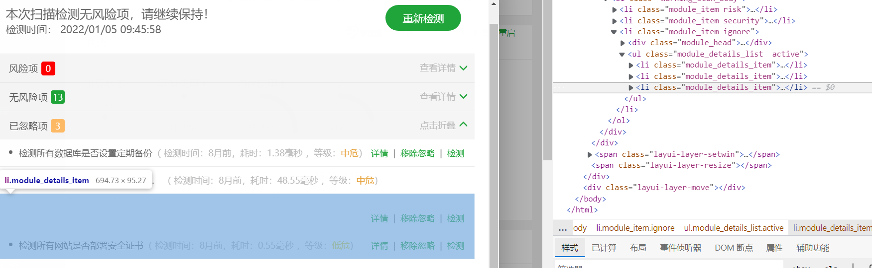

发表于 2022-1-5 09:54:35 | 显示全部楼层
查看生成的html内容,第二条换行后的三个链接文本被归到第三条区域里了。另外首页使用修复功能后,问题依旧,可见不是升级不彻底的原因。
发表于 2022-2-23 16:29:46 | 显示全部楼层
你好现在已经更新到了7.9.0 你看看是否有恢复正常
发表于 2022-3-1 18:25:22 | 显示全部楼层
现在文本显示截断后不会再换行了,这个问题也就不存在了。
