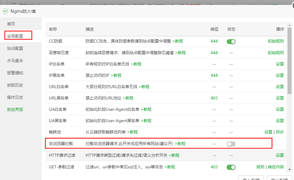

您好,根据您的描述,您可能遇到的是恶意扫描这类型的攻击,它可能是通过文件类型进行访问的行为,如后缀为:zip|sql|config|tar.gz等类型的。这种方式可以通过安装我们的防火墙来实现。具体操作如下:
1、安装好对应的防火墙,如您使用的是Nginx,可以安装对应的Nginx防火墙
2、打开Nginx防火墙配置,勾选上非浏览器访问
可以根据这个观察下效果,如果还是有这类型的恶意扫描,请继续跟帖回复

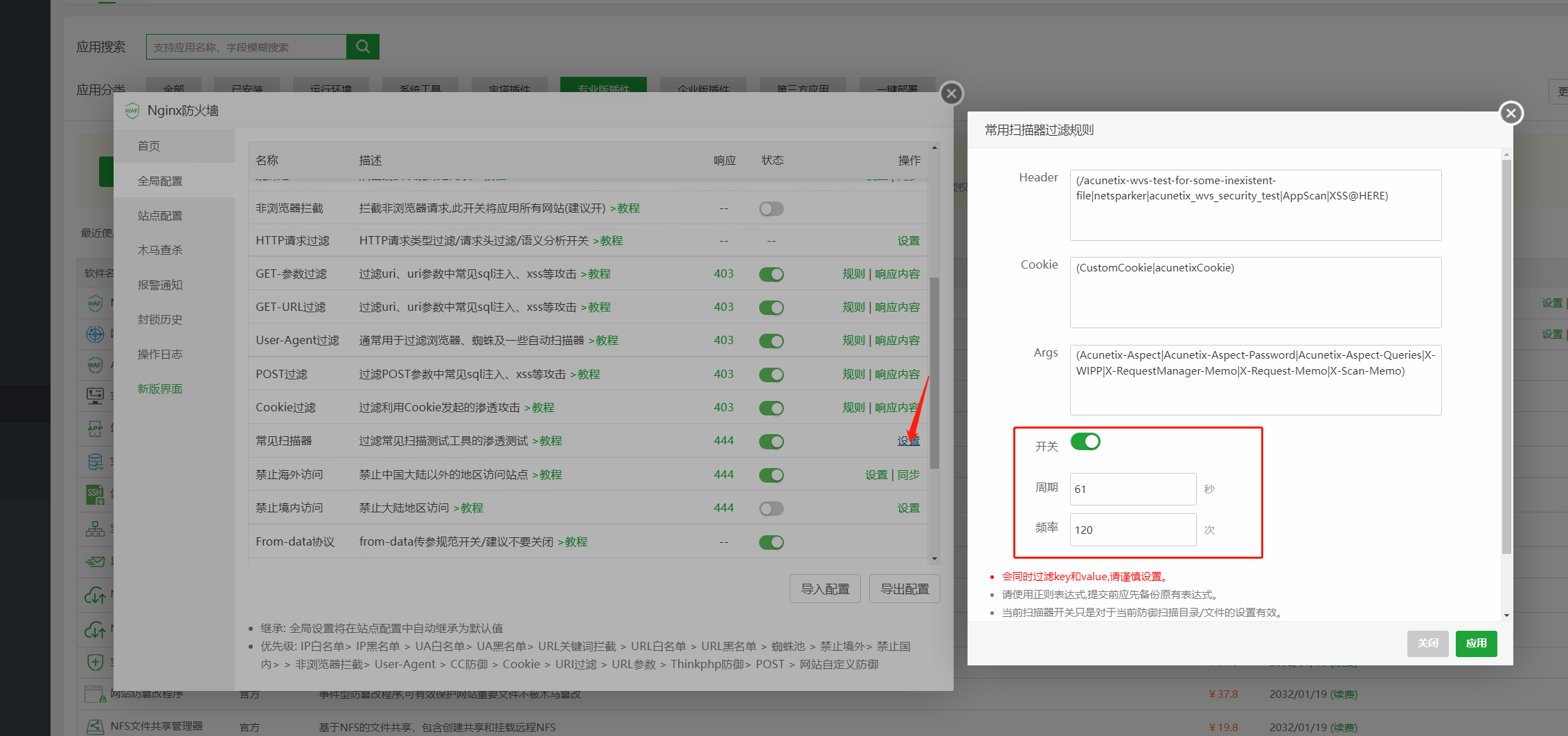

您防火墙怎么配置的阈值?截图看下
发表于 2022-1-15 15:20:01 | 显示全部楼层
大炮运维V587 发表于 2022-1-14 20:50
您防火墙怎么配置的阈值?截图看下
默认周期300秒,频率30次,设置都是默认。之前有调小,但是发现正常稍微点快点访问2页以上就会触发,而且,看那些扫站的软件,几乎是IP扫5~7次不成功就换,这个从恶意容忍度或者CC那边下手,应该处理不了,因为别人的ip库,估计是几千几万级别。感觉最根本的,还是从扫站会发生404页面的这个行为入手处理最合适,因为无论那边怎么伪装浏览器或者ip,必然会因为盲扫短时间产生一定数量的404页面,而正常用户,除非网站问题,不然会产生404页面的概率极低,更不可能短时间内产生大量,感觉宝塔可以出个这样的插件,针对短时间内产生404页面的ip就进行封禁,应该会很受站长欢迎。

您好,您可以先开启非浏览器访问拦截这个功能,观察下是否有拦截信息,
因为基本上的扫描器都是模拟浏览器进行扫描的,开启这个,可以绝大多数的扫描器

因为基本上的扫描器都是模拟浏览 ...
有开启这个功能,但是依旧防不住被狂扫

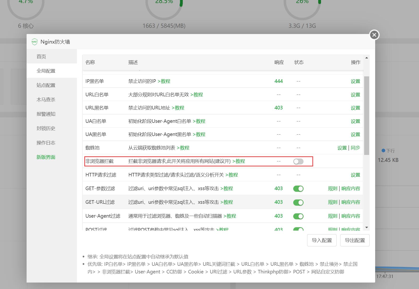

发表于 2022-2-12 09:31:28 | 显示全部楼层
发表于 2022-2-12 09:43:43 | 显示全部楼层
默认开启404 拦截
