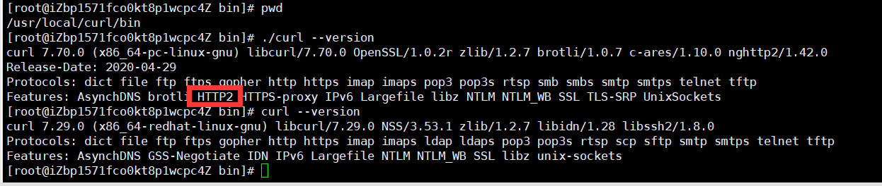

最近需要实现苹果的apns推送,但苹果要求必须是http2,但宝塔默认安装的curl不支持http2,导致php curl没办法请求苹果服务器,试过了论坛多种办法,自己编译,重装php,能找过的办法都找过了,还是没有办法启用http2,请问官方大大有什么办法可以php curl启用http2啊,不胜感激

已经解决,可能是误打误撞,解决过程为,自行编译了一个http2版本的curl,这时候我服务器里有两个curl,然后我把不支持http2的curl给卸载了,重启了php后,php就自动引用了我这个http2的curl,至于为什么这样会好原因还不太清楚,估计是因为我服务器里只有这一个curl了,php就引用了这个,不过现在有的一些第三方开放平台都已经要求http2了

我按论坛的一位宝友的方法,成功安装了一个支持http2的curl版本,可是这个怎么弄到宝塔的php里呢,现在使用的是宝塔的php7.4
