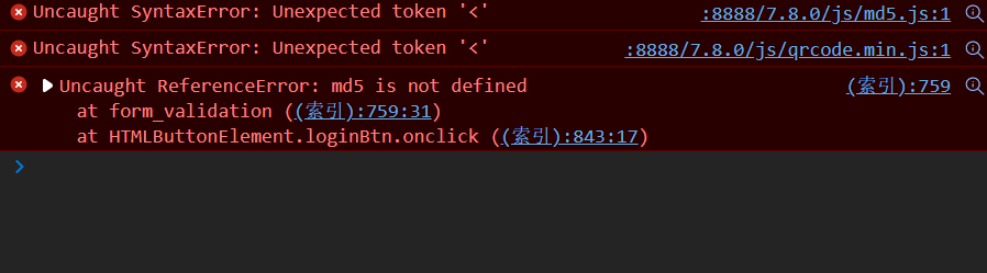

rt。更新后输入账号密码后点登录按钮无反应,且DevTools中未产生网络请求。
控制台报错如下:
  1. Uncaught SyntaxError: Unexpected token '<'
  2. qrcode.min.js:1
  3.
  4.        Uncaught SyntaxError: Unexpected token '<'
  5. (索引):759
  6.
  7.        Uncaught ReferenceError: md5 is not defined
  8.     at form_validation ((索引):759:31)
  9.     at HTMLButtonElement.loginBtn.onclick ((索引):843:17)
  10. form_validation @ (索引):759
  11. loginBtn.onclick @ (索引):843

执行完毕,错误依旧。
  1. Microsoft Edge        97.0.1072.55 (官方内部版本) (64 位)
  2. 修订        ce3bf3364880558d49
  3. 操作系统        Windows 11 Version 21H2 (Build 22000.376)
  4. JavaScript        V8 9.7.106.18

更换多台设备之后大概知晓了原因。
在加速节点正常显示时可以读取文件,正常完成登录流程。
但是在部分网络环境下,加速节点只有“本服务器”时就会出现问题。
此时可以看到网络请求 http://IP:8888/7.8.0/js/qrcode.min.js,被302到http://IP:8888/login ,导致问题产生。
发表于 2022-1-10 09:19:06 | 显示全部楼层
abc17636 发表于 2022-1-9 21:13
更换多台设备之后大概知晓了原因。
但是在部分网络 ...
那就有可能是加速节点的问题的导致您登录出现md5错误,那您可先关闭暂停使用。
