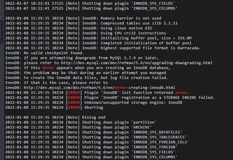

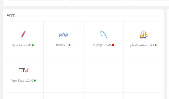

前天登录网站报错,宝塔面板查看,数据库停了,启动多次还是没用。请老师帮看一下什么原因?
报错日志

您好,您的这个问题可能是下面几个方面造成的:
1、更换过mysql的版本,从高版本切换到低版本
2、当前的数据库不支持Innodb存储引擎,您是否修改过mysql数据库的存储引擎?
可以尝试下面的解决方案:

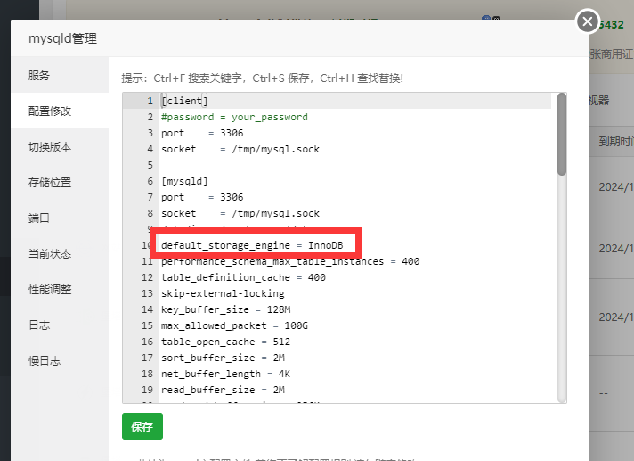

1、打开数据库的配置文件,看下默认存储引擎是否为InnoDB,如果不是,请修改为InnoDB引擎
  1. <div>default_storage_engine = InnoDB</div><div></div>
2、做个磁盘快照,(不做快照,将 /www/server/data目录打包备份也可)然后进入到/www/server/data目录下
ib_logfile0 ib_logfile1
这两个文件删除,然后重启MySQL,如果还未解决,请私信发下面板登录信息给我,我看下是什么问题导致的

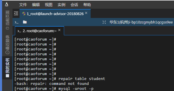

发表于 2022-2-24 21:46:55 | 显示全部楼层
曹亮 发表于 2022-1-9 16:12
修复命令如何打
现在数据库能启动没有?
如果不能,做好磁盘快照后,私信下我,这边排查看看
