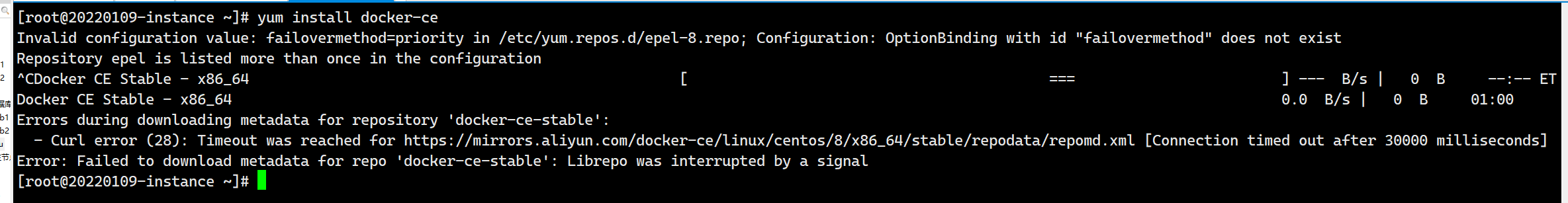

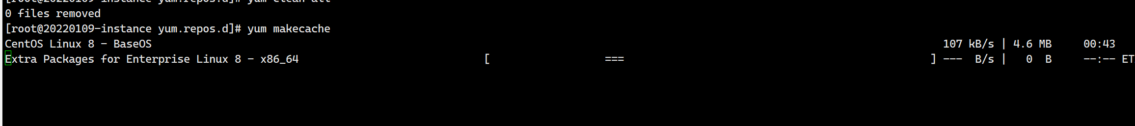

您好,找服务器运营商让他给你配置一个可以使用的yum安装源吧,我这里给你配置了阿里云、163源都无法正常使用
所有的yum源配置都在 /etc/yum.repos.d/bak 下
